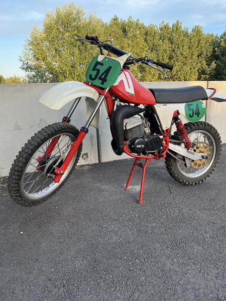

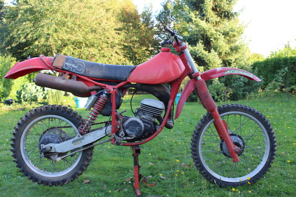

Pas d'avancée significative dans les restaurations, simplement une nouvelle venue que vous connaissez certainement ...
Interrogations sur le fait de restaurer la 81 ou la 80 ...
Recensement des pièces et des travaux a effectuer ...
Des remarques, des idées, des suggestions ?
Fred

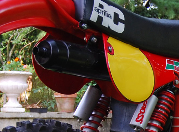

PI sur mon silencieux, après vérification, rien d'écrit pas de code; Il y a eu 2 modèles. Le premier identique au tien et ensuite le modèle de marque SEM pour 125. C'est ceux que j'avais sur les miennes.

Je recherche les références (DGM ...) du corps d'échappement de l'Aprilia RC 125 de 1981 ou dans le meilleur des cas un échappement en bon état ainsi qu'un couvercle d'allumage.
Merci pour votre aide,
Fred
Messages : 27310
En dehors de l'échappement, le reste parait assez facile à trouver! :cool:

Après réflexion, je pense que je vais restaurer mon Aprilia RC 125 de 1981 achetée il y a quelques jours en Belgique.
Elle n'est pas complète, il manque principalement le carburateur, le couvercle d'allumage et quelques autres pièces périphériques.
Le corps d'échappement est à remplacer.
Je n'ai malheureusement pas la carte grise.
La base semble assez bonne.
Le moteur n'est pas bloqué.
Pouvez-vous me donner des conseils éventuels et votre avis sur ce futur projet ?
