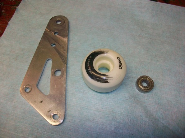

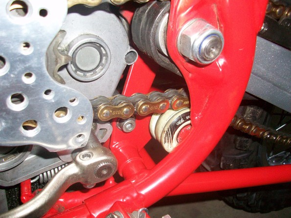

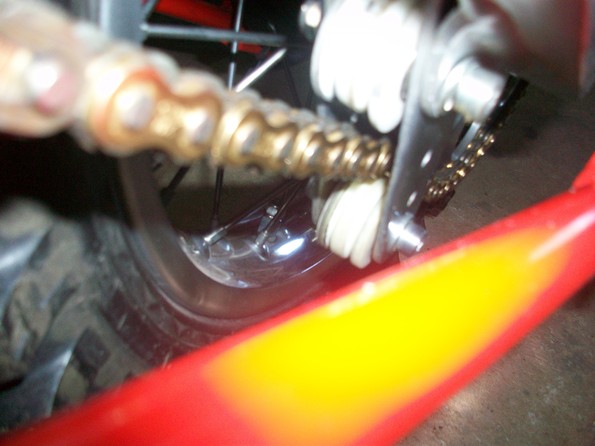

voila j'ai fait des photos de roulette sa parait banal mais sa peu aider et faire le diamètre a sa convenance ,ma chaine frottais sur le guide que j'ai refait aussi avec des entretoises plus large avec des roulettes incurvées pour bien guider la chaine
roulettes de rollers avec roulement j'ai pas trouvé en noir pas grave il n'y en avait plus pour la prochaine fois

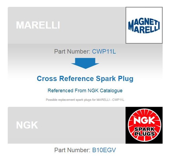

sur le Hiro c'était une magneto marelli CWP11L (avec un indice thermique encore plus bas ,histoire de bien refroidir le moteur ,car la bougie évacue la chaleur de mémoire 88% )
voici l'équivalence

j'ai aussi réalisé des roulettes guide chaine avec des roues de roleurs avec des roulements que l(on intègre pas mal l'affaire ainsi que la grosse sous le bras OC avec mon petit tour a bois

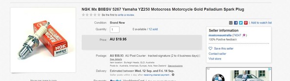

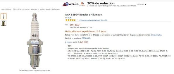

je sors de chez MNX pour acheté un B8 egv et mon proposé la Br8EIX car n'existe plus chez eux
mais je reste dubitatif avec ce R sinon il avait en B9 egv
j'ai peur avec l' iridium de maintenant vu les explications précédentes
bon je vais voir demain sur Yvetot chez JLC moto le vieux briscard sympa a toujours des ressources pour me trouver des pièces peu être qui lui reste des B8 egv :rolleyes:
sinon commande sur le net c'est dingue aujourd'hui il faut passer par la pour avoir quelque chose de si simple .

merci je viens d'étudié la 8 egv n'existe pas c'est une 8 egp or palladium platine bougie chaude sinon c'est une 85 egv indice moyen froid il y a des intermédiaires comme pour la 9 egv a 95 egv indice froid
je vais essayer la b9 egv moyen froid :clin:
