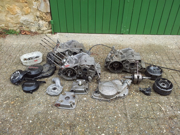

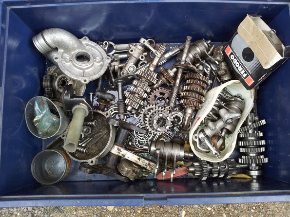

Au départ un tas de pièces récoltées à droite et à gauche.
Comme objectif de se rapprocher de ça :
Puis 2/3 voyages à Novegro, un voyage à l'île d'Elbe, me permettent d'en trouver un peu.

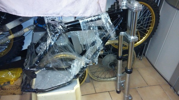

Un passage chez le peintre plus loin :

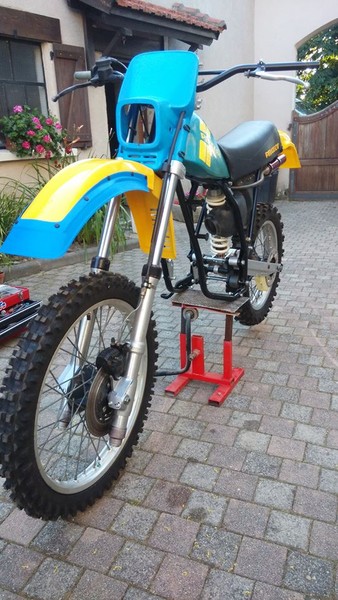

Un weekend en Auvergne de plus pour arriver à ça :
A suivre...
