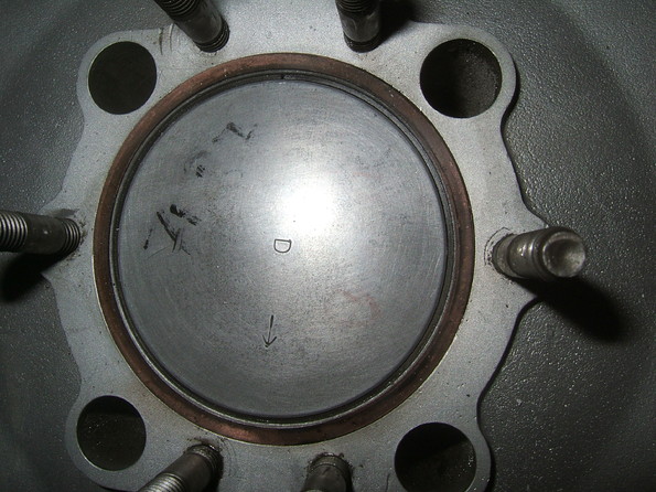

TXP 51 a écrit :Un truc qui met déjà arrivé,les goujons trop longs ou a l'envers :mick
Sur ton cylindre le filetage n'est pas a ras du plan alors que sur celui a JPC ils y sont ;/
Ça m'a valu un trou dans un piston à Epernay :( Hips ;)

Bonsoir
regarde le jeu à la coupe de ton segment !!!!dans ton cylindre.
Modifié en dernier par hiro mx 56 le 23 janv. 2012 23:01, modifié 1 fois.

Bon, les deux joints cuivres que j'ai a ma disposition font environ 0,4 donc pas épais.
Un poil près la profondeur de la gorge présente sur le cylindre. Serait-ils donc trop fins??
Comment savoir??
J'ai superposé les deux (ouais je sais c'est pas très catho...) et toujours la compression d'un 50 cm3. Sûr que je ne vais pas me ruiner mes cuisses d'acier en kickant. :quoi:
Donc ma question est la suivante: quels sont les origines d'un manque de compression?.
joint haut-moteur (je ne peux pas aller plus loin dans les tests) joint bougie (bougie neuve), piston KO (le mien semble très correct) segment KO (pas très en forme mais pas hors côte).
Que reste t-il?? Quel essai puis-je faire simplement pour déterminer la cause de ce problème. That is the question.

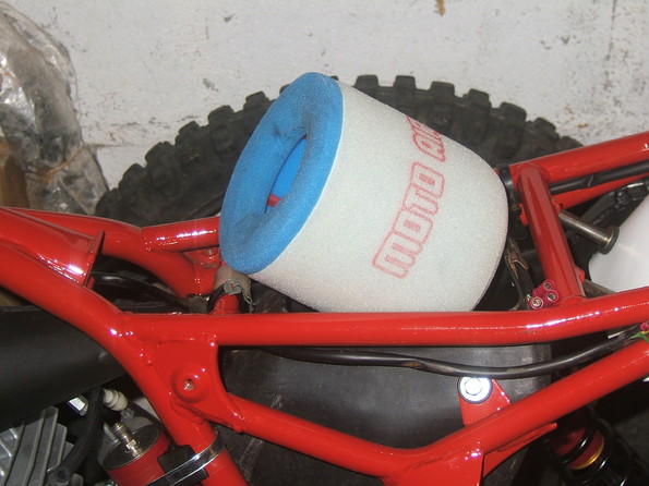

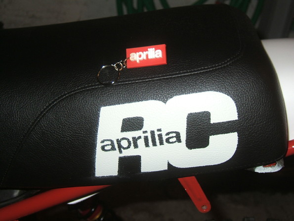

Il y tout de même quelques autres avancées: logo sur la selle (merci Thierry)
Un joli filtre à air (bien moulant) réf 4000A chez KTMKlassiker

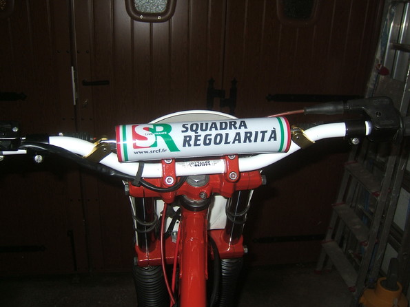

Et... une très belle mousse de guidon :P :P

Oui, il y avait de la compression antérieurement mais comme j'ai changé de cylindre, je ne sais si le moteur sur lequel je me suis servi fonctionnait.
Serrage en croix /oui, couple: la force de mes bras :)
Je possède deux joints comme sur ta photo, JPC, qui se calent bien dans la petite gorge du cylindre. je n'est pas encore mesuré leurs épaisseurs, je regarde ce soir.

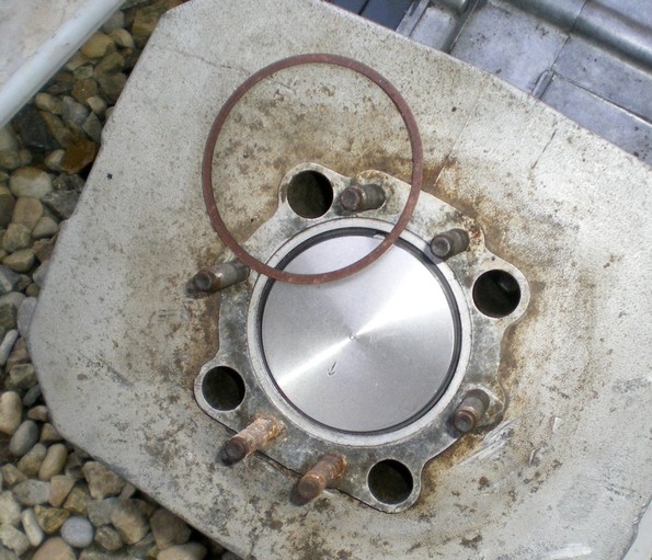

Il faut un joint comme ceci pour le cylindre sans clapet :

Sur la doc que j'ai, il y a le cylindre sans clapet avec un joint de culasse rond tout simple et des épaisseurs de 0,5, 0,7 et 0,9 mm.
Il y a aussi le cylindre avec clapet et joint de culasse plus complexe qui "prend" les goujons et des épaisseurs de 0,8 1,0 et 1,2 mm, tu as quoi comme joint ?
