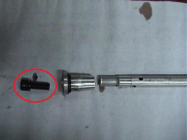

Tu crois que je l'ai mis pour quoi le detail des vis de la Pépette sur le Mess 1..... ;/ ;/ :lol: :lol: :P
Donc:
Pour les tés: vis HC m6 longueur hors tout 36mm demi filetée avec rondelle grower
Pour le bas des foureaux: moi boulons M6 + nylstop longueur hors tout 49mm (moi je remets des HC)
Voilà, voilà

Est-ce qu'un de vous pourrait me donner la dimension des vis de fixation des tubes de la fourche Betor ?
Celles du bas, au bout des fourreaux.
C'est tout ce qu'il me manque pour assembler la fourche de la "réplique" et je n'ai pas ma moto sous la main, elle est en pension pour l'hiver dans le Sud :lol:

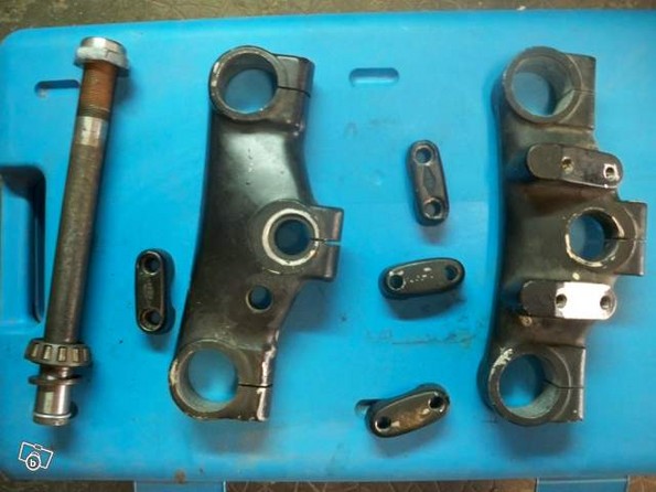

Pour ceux qui chercheraient des tés pour la Betor :
http://www.leboncoin.fr/equipement_moto ... tm?ca=12_s
