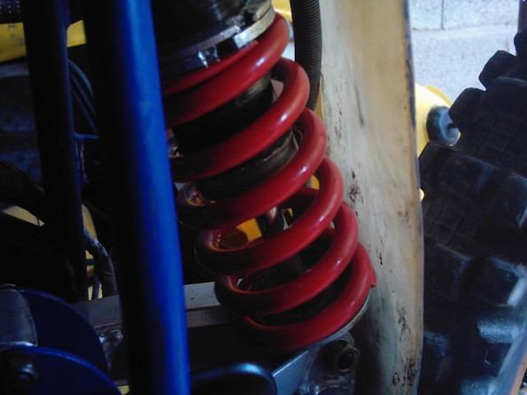

BO peind en titane et remonté avec l'amortisseur et son ressort rouge 3001.

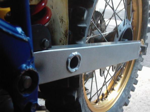

Montage du nouveau systéme de tension de roue AR:Image
Ne faite pas attention au détail,genre boulonnerie et compagnie,tout en remontant je fait une liste des accessoires a changés pour les remettre a neuf aprés.Pareil pour les moyeux je vais attendre d'avoir monté le moteur d'Yz pour voir si il résiste avant de dérayonné et les repeindre.

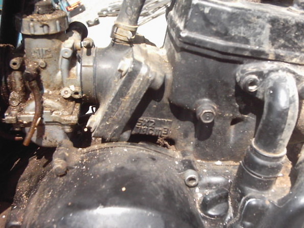

Aprés un petit tour du 80 yz,c'est bien un 5x2:

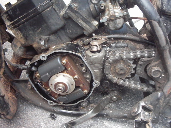

Bon le carter G a souffere, la chaine a rongé l'alu mais s'est facilement réparable maintenant que j'ai un soudeur alu sous la main.

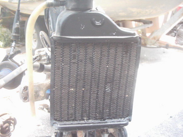

Le radiateur est nickel:

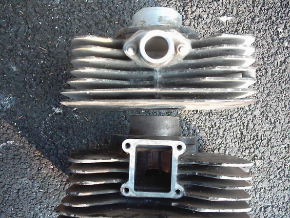

Pas béte mais avec le cylindre peugeot tu va étre limité,tu ne va pas en tiré grand chose!!
Sauf si tu trouve un kit 96 Autisa et que tu le repasse en 80,j'en ai un et j'ai trouvé personne pour le faire.
C'est celui du bas.
