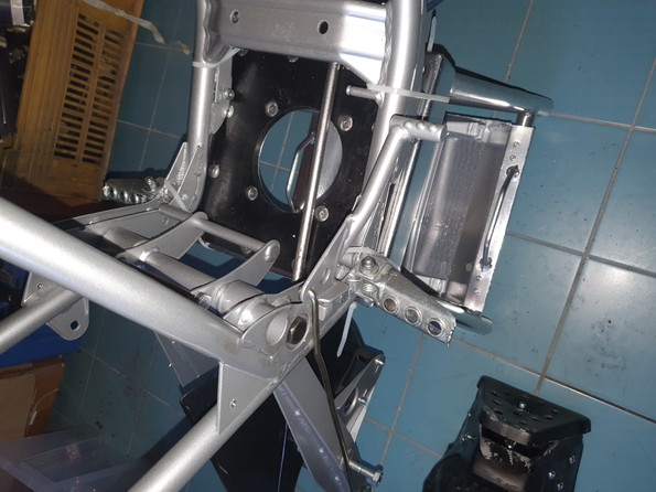

sinon avec le confinement j'ai un peu avancé: amortisseurs et fourche démontés décapés puis peint a l'époxy 2 composants et remontés avec des joints neufs grâce aux tuttos trouvés sur ce site et ailleurs. Le moteur est remonté dans le cadre avec câbles de frein d'embrayage ,gaz et choke neufs .Il reste a faire rayonner la roue arrière, remonter les pneus et peindre les plastiques et le pot…Ensuite le faisceau….
Si vous voyez des trucs qui clochent n'hésitez pas a me le faire remarquer
L'embrayage est très dur malgré câble et leviers neuf ,il faut une poigne de trappeur au point que je me demande s'il n'y a pas un problème au niveau mécanisme
Désolé pour les photos dans le mauvais sens je ne sais pas comment y remedier

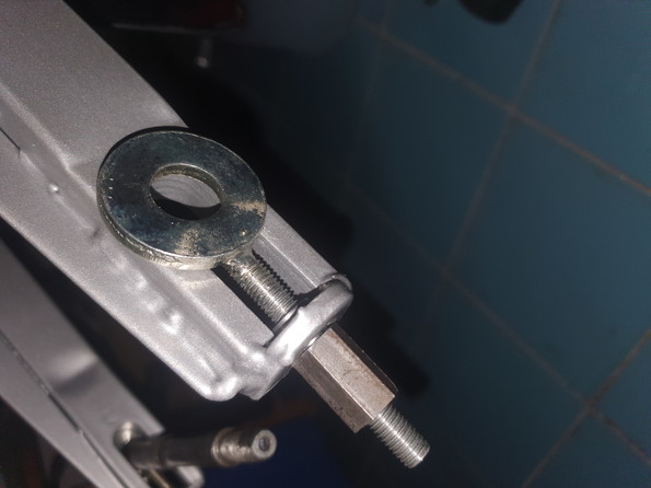

J'ai trouvé les tendeurs de chaine(ils sont un peu longs ,en attendant de trouver ou de faire refaire les bons…) Les écrous ont été refaits, manque juste un coup de bichromatage pour etre propre...
J'aime bien l'alu des T a nu ...

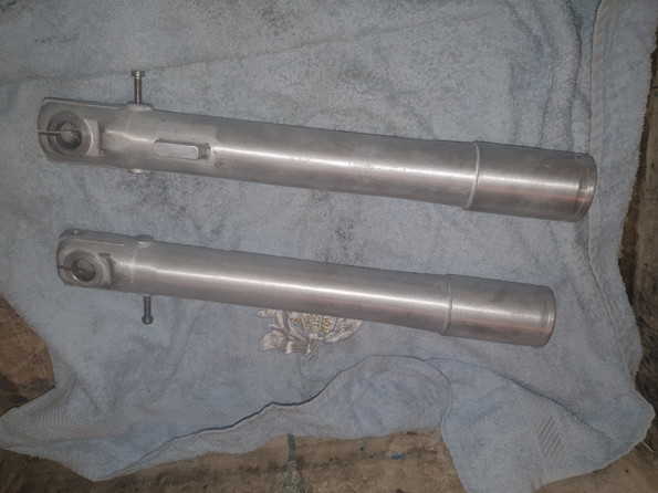

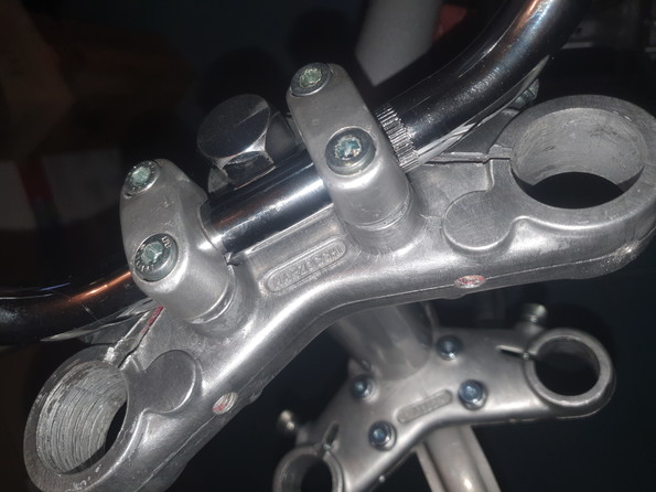

J'ai demonté amortisseur et fourche afin de remplacer les joints,le corps des amortisseurs est décapé et sera peint mais pour les tubes de fourche j'en ai bavé pour enlever les 3 couches de barbouille et je voudrais les laisser a nu (comme les t de fourche) mais je me demande si ca ne risque pas de s'oxyder…

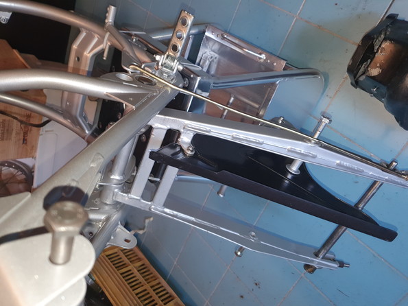

le cadre est époxié et j'ai fait tourner un axe de B.O, monté les silent blocs , les repose pieds, le protège chaine….

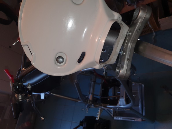

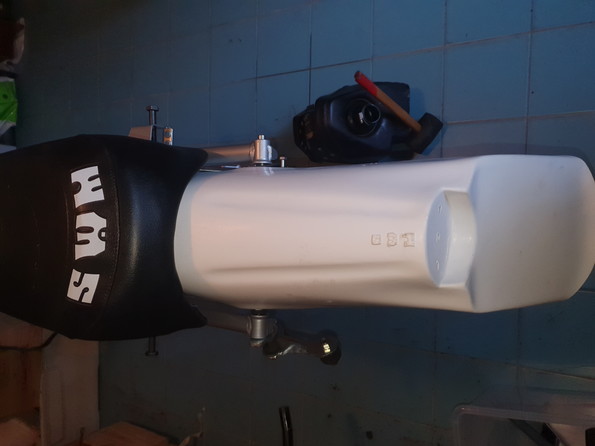

Les plastiques sont en fibre ,si j'ai bien compris il n'y a rien d'autre de disponible. Il faut que je les peigne ,je crois que je vais les poncer puis utiliser de l'époxy a froid…

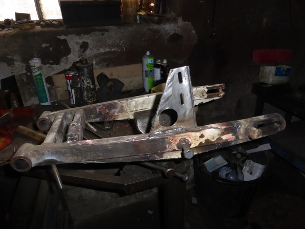

Ca avance par ces temps de confinement…
Le moyeux dans lequel le roulement battait et dont les gorges de circlips etaient arrachées a été réparé...

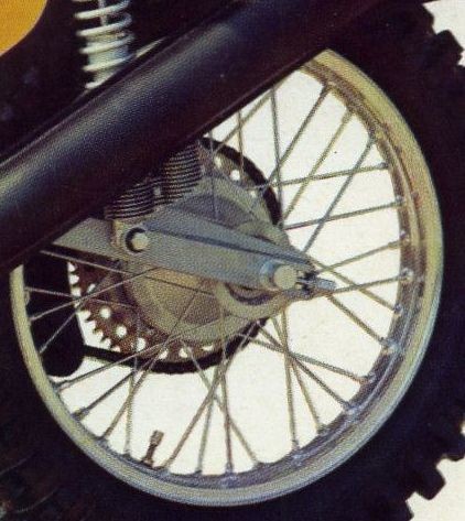

JMO
Messages : 1506
Localisation : Languedoc
Message par JMO »
Toujours comme ça sur les Silver Vase
Pas eu de poussé chez SWM avant les RSGS 2ème génération
Pierre RK6
Messages : 392
Localisation : Montpellier
Message par Pierre RK6 »
bizarre sur les deux "brosians" de 250 que j ai l'axe est pousse
la photo n est pas top mais on voit la butè pour le boulon
