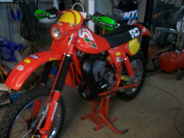

- Messages : 789
il est pile poil il rentre comme un clips et j'ai mis un collier a la sortie sur la partie la plus fine on ne vois pas bienTHIERRY a écrit :Superbe sur ces photos, t'es un grand Chef!!
Comment est il fixé?
Retire moi ces vilains pares mains verts stp...
ok pour les pares mains mais en foret je leur dit merci surtout quand il fait froid après la couleur peu joué mais avec ma tenu verte sa ce confond car sur les photos de la Norman personne ne m'a fait de remarque
une clé BTR et ils sont enlevé
la prochaine fois pour la photo je l'ai enlèverais ha ha

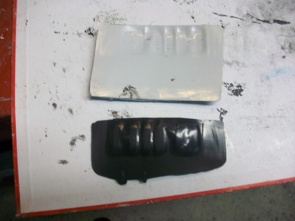

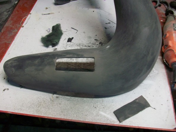

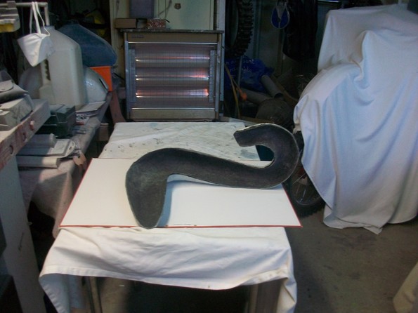

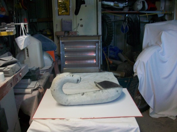

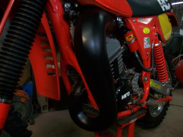

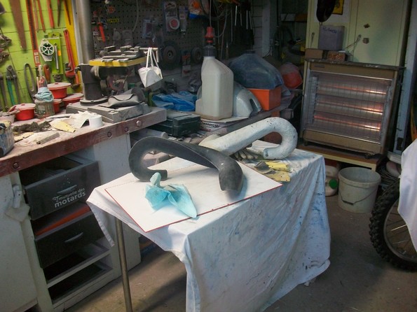

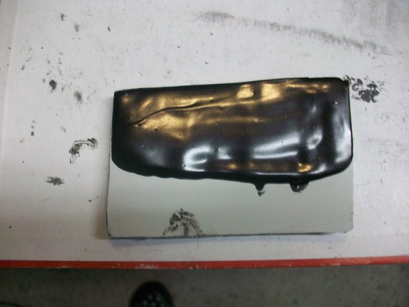

bon je continu sur mon protège pot
le moule avec la pièce non démoulé
démoulé

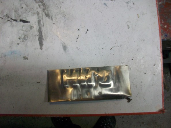

je voulais remettre le hiro dessus j'ai façonner sur une plaque fine en inox et marteler le signe dessus pour faire un moule
moule fait et coulé du gel coat noir dessus
démoulage
découpage
j'ai coulé la pièce plus qu'a sécher dans l'empreinte et poncer
et peinture après
je ferais une photo une fois monter sur la moto
démoulé
démoulage
découpage
et peinture après

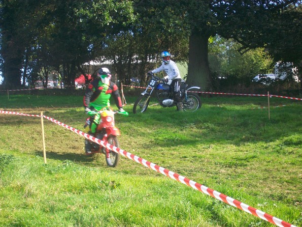

Bon apparemment la bougie va bien après la Norman ce weekend une petite fuite d'un ammorto ar ,et parfois des vitesses qui saute sur certain endroit bref
un super weekend du beau monde et de superbe machine il y avait longtemps qu'il y avait autant de monde d'ailleurs nous avons fait une photo énorme de tout les coureurs sa risque de paraître quelque part je demanderais à l'occasion
enfin voila il y avait de la joie et de la bonne humeur que des passionnés j'ai eu quelques photos que je partage avec vous :clin:
