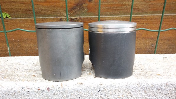

gpm1 a écrit :A gauche, le piston d'origine.
A droite, son remplaçant quasiment identique.
Même diamètre d'axe, même hauteur d'axe, seule différence, le bombé de la calotte.
L'idée serait de mettre un joint d'embase un peu plus épais pour compenser.
Des avis les spécialistes ?

Pourquoi tu ne supprimes pas le bombe (un coup de tour) signe "La Denrée" :clin:

gpm1 a écrit :J'ai corrigé ça, j'ai monté un arbre à cames moins "pointu" ;/

Salut Claude.
Ca peut marcher....
Tu peux mesurer la difference entre les 2 volumes de ta chambre de combustion ,
avec le piston plat , et le piston bombé , (huile dans seringue par trou de bougie pour les 2 montages)
et compenser par ajout de joint d embase.
Mais , en rajoutant un ou des joints d embase , tu vas modifier un peu le diagramme vers les hauts régimes.
L avantage , c est que tu touches pas à ta culasse , et tu pourra remettre un piston plat si tu en trouves 1 , apres coup.
Si tu veux pas faire ça et monter le piston de DTR , il faut "creuser "la culasse.,et eventuellement rajouter un joint sous la bougie , pour que l electrode de la bougie ne soit pas trop pres de la calotte du piston bombé .(ou trouver un joint de culasse plus epais ???...)

Avec le bossage du piston, fais gaffe aux soupapes. ;/

scafuto pistoni il y en a pour gilera c'est le plus simple
monno a écrit :Essayes comme ça le comportement moteur
Enfin moi je ferais ça
Merci, mais toi, tu sais prendre des risques :lol:
TGM a écrit :tu va modifier le squichs et le volume de culasse
c'est quoi ton piston
C'est un piston de DTR/TZR.
Comment ramener le squich à une valeur correcte ?
