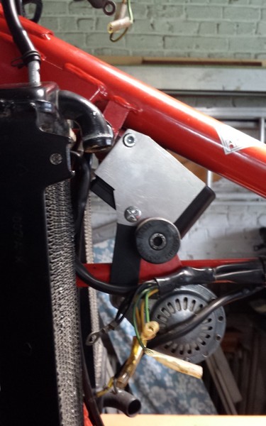

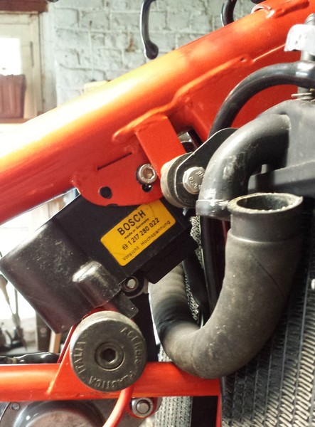

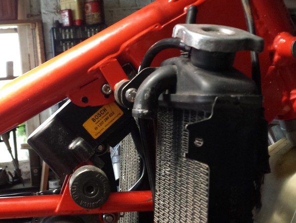

Aujourd'hui, j'ai monté la bobine BOSCH sur la fixation originale de la bobine MOTOPLAT:
Découpe d'une plaque en Inox pour attraper la fixation du klaxon et fixer la bobine BOSCH avec ses deux points de fixation.
Gaine Thermo sur la patte inférieure pour éviter que les isolants des câbles ne soient blessés avec les frottements et vibrations.
Ca s'intègre bien sous la poutre centrale et le réservoir se monte sans problème.
Reste à remonter le connecteur avant de remettre la durite d'interconnection des deux radiateurs - il y a juste la place.

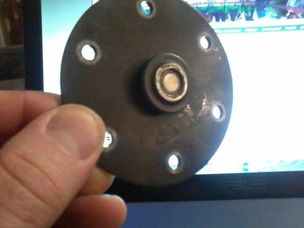

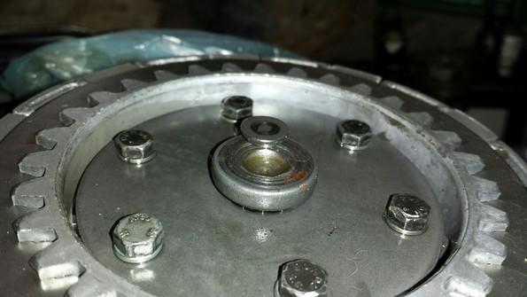

J'ai regardé de plus près et je pense qu'a force la colerette en tole qui compose la butée à bille peut avec de l'usure se cisailler et libérer la partie centrale de la butée.
A remplacer impérativement

Vérifié sur la mienne, réponse idem Fabien.
Le Ves
Messages : 757
Message par Le Ves »
Oui je suis d'accord avec toi, ça ne devrait pas etre en 2 pièces.
C'était un montage bizarre avec le risque que lors du réglage de l'embrayage, cette petite coupelle tombe dans le carter.
Donc j'ai assuré :)
Modifié en dernier par Le Ves le 11 janv. 2016 22:32, modifié 1 fois.

Salut Yves,
Pour moi la butée à bille ne doit pas se séparer en deux. Je ne sais pas qi c'est la même que pour mes vieux rotax de 78 mais mes butées ne se détachent pas.
Le Ves

Oui j'ai regardé dans les revues ROTAX et autres manuels et il n'y a pas cette petite coupelle.
Bref, j'ai changé la plaque de compression des disques par celle qui est un peu convexe et qui était sur le moteur de 1986.

salut Yves
bizarre je n ai pas cette solution sur aucun des 3 rotax LC qui sont passés chez moi j'ai toujours eu une butée a roulement integrés qui s emboite dans le flasque d'embrayage; cette solution étant par ex celle que l'on trouve sur l'éclaté tuareg1985.
JF

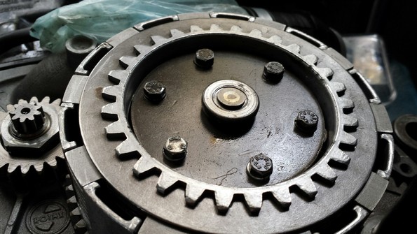

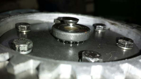

Pour les experts des moteurs ROTAX type 244 MC/GS LC:
Je vais remonter le carter d'embrayage d'un ROTAX 250 de 1984 et je me pose quelques questions suite aux différences observées entre le moteur 1986 et1984, voyez plutôt ci-dessous:
Embrayage de 1984
La plaque de mise sous pression des ressorts disques est plate sur la 84 et est équipée d'une pièce concave au centre dans la quelle il y a une "rondelle pleine" convexe qui prend la pression de la commande d'embrayage.
Cette "rondelle pleine" convexe est juste posée et risque de tomber au remontage ou pire, si on règle la butée d'embrayage du carter si on la dévisse de trop. Est ce normal ou me manque t'il une pièce?
Modifié en dernier par Le Ves le 31 oct. 2015 14:55, modifié 1 fois.
