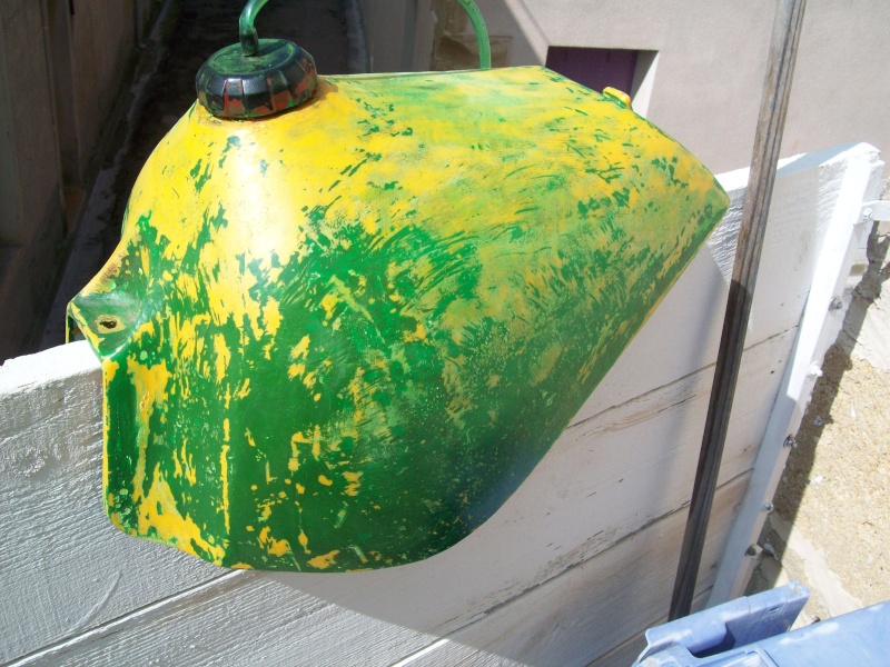

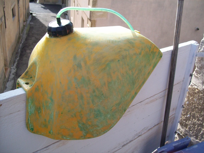

thierry du gard a écrit :Je me suis occupé du réservoir , bon il en reste après un coup de bombe et ça sera fini :clin:
[img_citation]http://i73.servimg.com/u/f73/14/29/62/34/100_2425.jpg[/img_citation]
[img_citation]http://i73.servimg.com/u/f73/14/29/62/34/100_2426.jpg[/img_citation]
Tu es sur la bonne voie :clin:
Encore quelques litres d'huile de coude et tu y seras :lol: :lol:
Tu n'arrive pas a enlever tout le vert?
parce qu' il va te falloir 22 couches pour couvrir les nuances :rolleyes: et plus ce sera épais et plus il bullera :/
