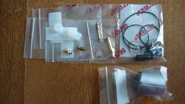

J'ai regardé dans le Dellorto du TXP, le gicleur de starter est le même :)
Au moins pour les essais, ça devrait le faire.

gpm1 appelle moi j ai du stock en del 06/85/19/99/06

si tu as besoin , j ai de quoi te dépanner.
