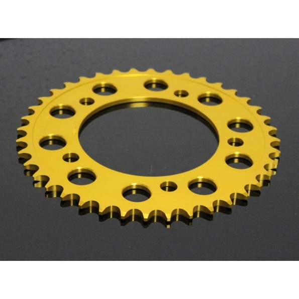

gpm1 a écrit :Je voulais parler du guide-chaine :clin:

gpm1 a écrit :Guida catena :hehe:
Grasso = Alu LUI = ?
[img_citation]http://www.srcf.fr/forum/img_forum/2017 ... grasso.JPG[/img_citation]
Je l'ai, telle que montee sur l'E1 standard
Messages : 3318
m'enfin Claude : alu anodisé :)
Guida catena :hehe:

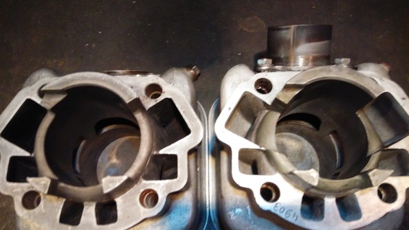

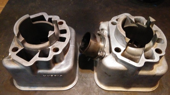

gpm1 a écrit :A gauche le cylindre d'origine Gilera, à droite celui de la Peugeot "Ufficiale".
Je vous laisse apprécier la différence.

Ce n'est pas du tout la même fonderie :) après le mieux est de faire un relevé du diagramme de chacun :cool:

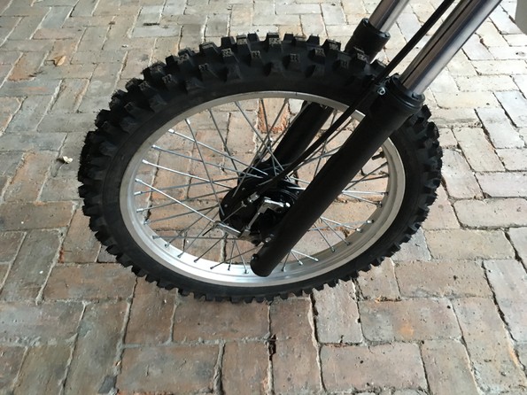

tout l'avant est de dérivation KTM
Fourche: Marzocchi 40
frein: double came ktm
cerchi: nordisk
puis il y a d'autres changements, encore à assembler.

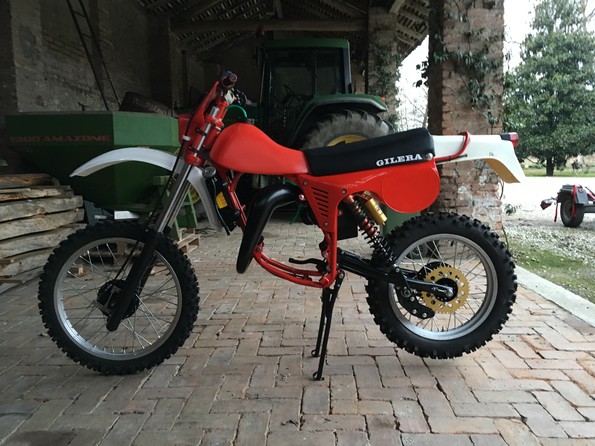

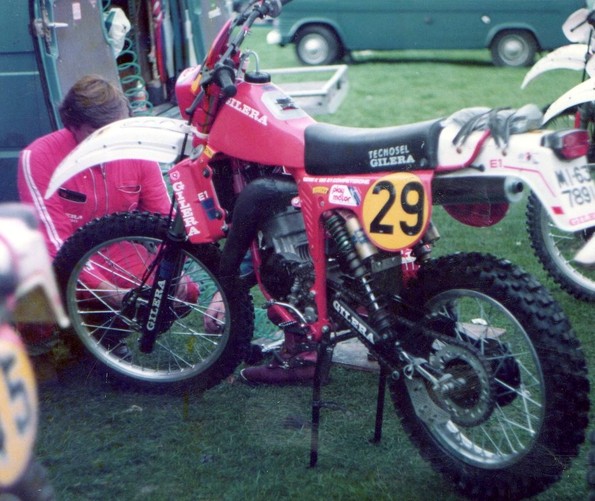

ici une photo de la moto di G Grasso
ici avec le akront

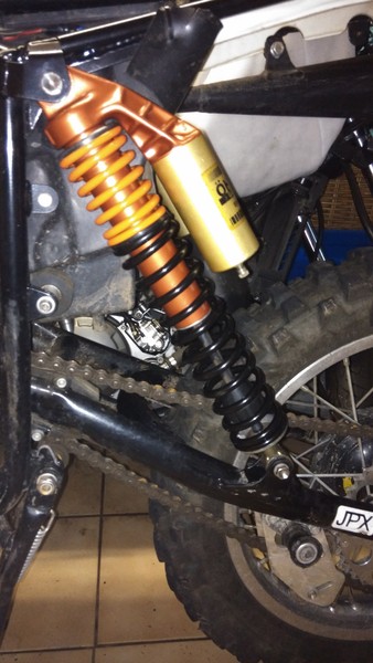

gpm1 a écrit :La Peugeot va avoir une sœur :)
[img_citation]http://www.srcf.fr/forum/img_forum/2016 ... eugeot.jpg[/img_citation]
Humm! humm , on dirait du "prysel '?.......
Quelles sont les différences avec la série ?
Frein avant = Doppio came vs simple came
Amortisseurs = Ohlins vs Corte Cosso
Fourche ?
What else ?

voilà, la construction de la réplique de la moto di Giorgio Grasso pour ISDE 1983 il a commencé:

Hormis le dégagement, de fonderie, sur l'entrée des transferts avants, je ne vois pas beaucoup de différence. :mick
Ça pourrait être une évolution Gilera? ;/
