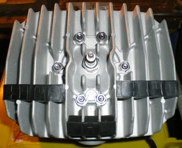

Le tout remonté, je verse avec délicatesse un peu d'eau savonneuse tout autour du plan de joint de la culasse et kick généreusement. Voilà t'y pas qu'apparait de ch'tiotes bulles à l'intérieur du cylindre à une position bien précise. :hein: Ah là y'a comme un défaut de jointement.
Pour faire la part de la surface ou du joint lui-même, je tourne le joint d'un quart pour voir si les bulles suivront la même rotation.
Et bien oui :hehe:, après le vingtième démontage-remontage-serrage en croix-récitation du Pater Noster, les bulles apparaissent au même endroit du joint cuivre. (ce coup-ci à l'exterieur!!)
Il va donc falloir se mettre en quête d'un nouveau joint (j'essaierai demain avec l'autre joint à ma disposition mais je crains la même sanction).
De mémoire, j'ai souvenir d'avoir lu dans un post qu'il était possible de reconditionner un joint cuivre en le chauffant. Cela vous dis quelquechose???
Autre constatation, après montage bien serré de la culasse, un espace entre plan culasse et cylindre est plus ou moins présent. A certains endroits rien, à d'autres je parviens à glisser une cale de 0.2 jusqu'au joint cuivre. Est-ce normal???

Ce ne sont des écrous borgnes, et je ne pense pas qu'il manque de filet pour serrer convenablement. Je verifie tous ça ce soir et vous tiens au courant.
Laurent
Messages : 3836
Sur la mienne, pas d'écrou borgne :
Moi je remonte toujours avec un peu d'huile, j'aime quand ça glisse bien :lol: :lol: :lol:
Je ne pense pas que les écrous soient borgnes vu la longueur des goujons :mick
Tu peux serrer au max et bon couple du coude :) mais si tu es a fond de filet :quoi: avec ces joints métalliques il en faut pas beaucoup.
Ce soir tu nous dira ;/
Les écrous de culasse sont des écrous borgnes ?
Messages : 3836
"Mais que cela peut-il faire sur la compression puisque le serrage est effectué avec vigueur, en croix et en récitant le Pater Noster"
C'est une simple hypothèse, mais si tu arrives en bout de filet, tu crois serrer à fond et ce n'est pas le cas... Mais c'est peut-être pas cela et juste une histoire de cylindre trop sec....

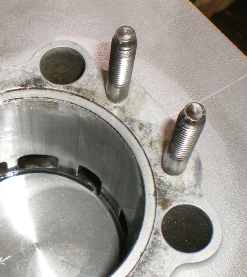

TXP 51 a écrit :Un truc qui met déjà arrivé,les goujons trop longs ou a l'envers :mick
Sur ton cylindre le filetage n'est pas a ras du plan alors que sur celui a JPC ils y sont ;/
C'est vrai :
Ça m'a valu un trou dans un piston à Epernay :( Hips ;)
Vu la photo avec les goujons, pour moi pas bon :quoi: normalement à fond de filet dans le cylindre + un peu de frein éventuellement.
Donc voir pour le serrage, comme dis SWOUM cela m'a l'air un peu "sec".
Pour le segment ????? faut voir
