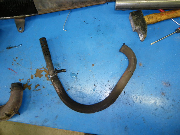

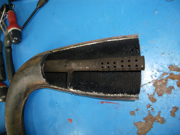

C'est après midi remise en état de l'échappement de la moto de Caballero 78 . Un drole de gling gling , bizarre , on ouvren et là ???

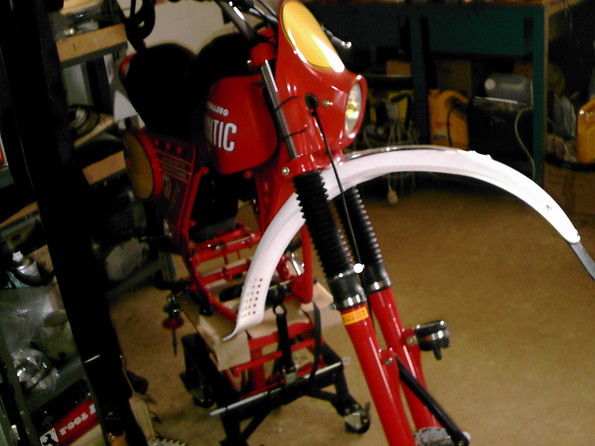

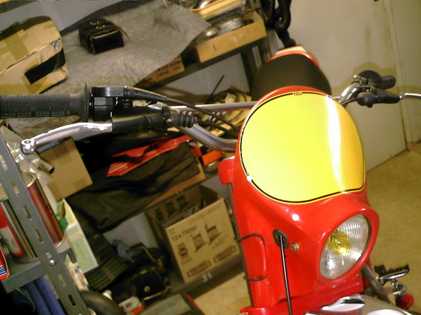

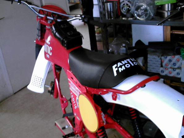

quelques photos supplementaire de ma futur regolarita competizionne ! ImageImageImageImage

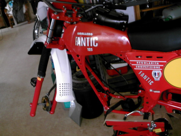

Goaremm a écrit :Superbe ravi de voir un Fantic reprendre de belle couleurs ;)
Petite question concernant les amortos ,on voit certain mettre les bonbonnes en bas et d'autres en haut :rolleyes:Est ce pour un soucis estetique ou il y a t il une raison technique ??
l
je les montes comme dorigine sur les photos que j ai pu voir simplement !
En general les modèles TT les bonbonnes éatit en haut ( peu etre mieux protegées de projectile ?) et sur les routes en bas ?
Affaire à suivre avec les specialistes :cool:
IL N'Y AURAIS PAS UNE HISTOIRE DE POIDS SUSPENDU ET DE POIDS NON SUSPENDU?
JE VAIS ESSAYER DE ME RENSEIGNER AUPRES D'UN ANCIEN INTER QUI A FAIT LES 6 JOURS DANS LES ANNEES 70'S.TRES BON MECANICIEN MOTEUR ET PARTIE CYCLE.

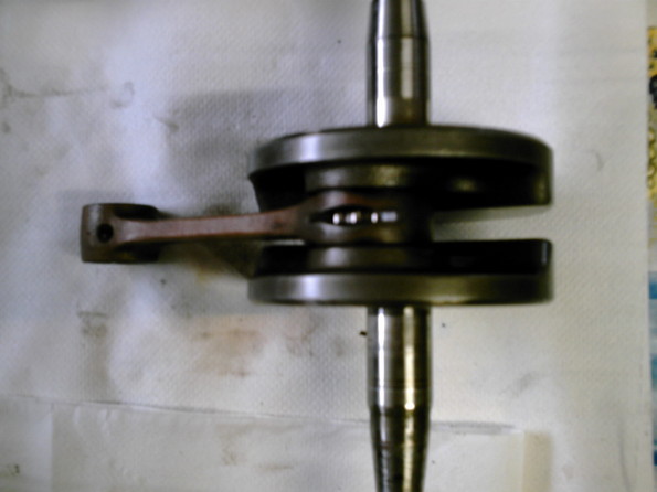

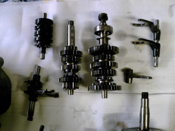

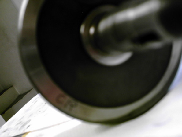

Goaremm a écrit :
DIDIER a écrit :

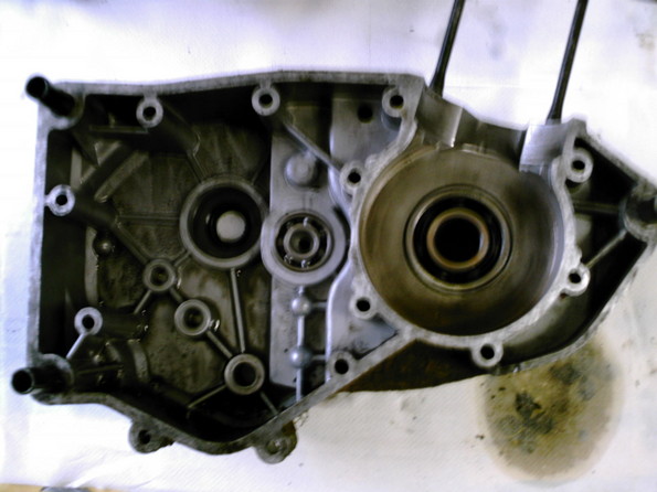

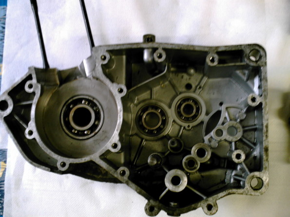

caballero 78 a écrit :boite de vitesse demonte avant nettoyage et controle , mais a premiere vu rien n a souffere , par contre sur mon vilo il y a un CR de grave pourquoi ? !! les photos pas trop belle ! :/ http://www.srcf.fr/forum/userimages/IMG-0451.JPGhttp://www.srcf.fr/forum/userimages/IMG-0452.JPGhttp://www.srcf.fr/forum/userimages/IMG-0453.JPG http://www.srcf.fr/forum/userimages/IMG-0454.JPGhttp://www.srcf.fr/forum/userimages/IMG-0455.JPG
Je sais que les boites cross sont marqués CR , y a t'il une relation ?
Peux etre le vilo du FM360 avec des masses un peu differentes??
poutant la boite est bien fm260 sur le carter!

boite de vitesse demonte avant nettoyage et controle , mais a premiere vu rien n a souffere , par contre sur mon vilo il y a un CR de grave pourquoi ? !! les photos pas trop belle ! :/ ImageImageImage ImageImage
