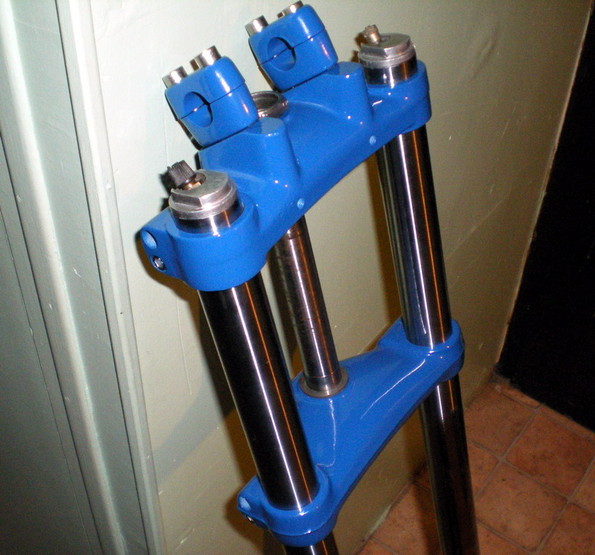

Les tubes font 35.0 mm de diamètre et les trous de té (avec serrage à fond) dans les 35,1 ... à vue de nez, je n'ai qu'un pied à coulisse classique...
J'ai l'impression qu'il était déjà serré à fond avant :
Bon, je trouve quand même que ma fourche est mieux maintenant !!!
enlèves tes tubes et mesure les logements de té...
Mesures un peu pour voir combien il te manque :mick :mick
Sinon repeind dans les trous !!!
Messages : 3836

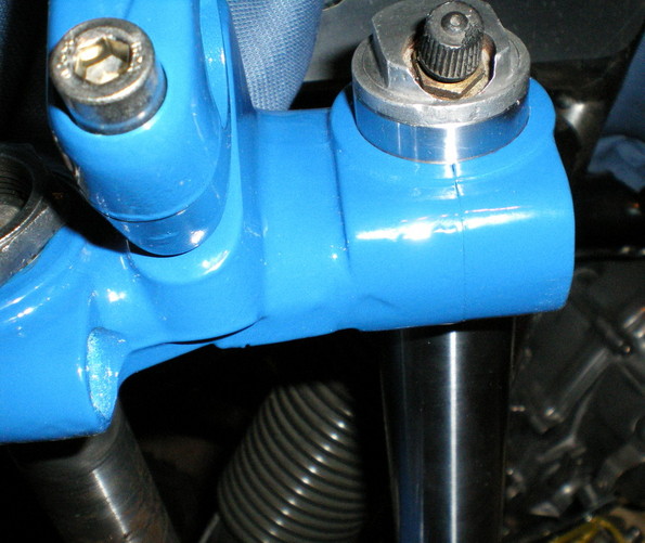

Non la gorge est propre, le problème c'est que même en serrant à fond comme sur la photo ci-dessous le tube coulisse encore !
Elargir la gorge serait une solution mais le risque est de péter le té ! :(
je ne suis pas sûr d'avoir compris ... mais les 2 vis en place sur chaque bride serrées uniformement c'est bien aussi
Tu n'a pas de la peinture dans la gorge,sinon un coup de disque a découpé pour élargir la gorge :(

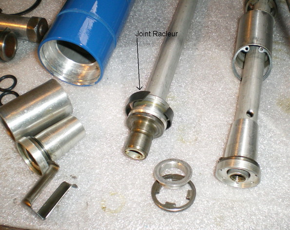

Grosse difficultée de remontage pour la fourche de la TXP ! :(
Je n'arrive pas à maintenir en place le joint racleur pour faire entrer l'hydraulique dans le tube chromé :
Ce joint sort de sa gorge dès que je rentre l'ensemble dans le tube (les diamètres intérieurs des deux cotés du tube chromé sont un peu plus grand en début de tube).
Quand le joint racleur est neuf, il doit avoir suffisament de "rigidité" pour rester en place tout seul mais là...
Je l'ai laissé en place avec un collier plastique pendant 2 jours dans l'espoir qu'il reprendrait sa forme mais non...
J'ai essayé de mettre de la graisse dessous mais ça tient pas...
Je sèche... Si vous avez une idée..
