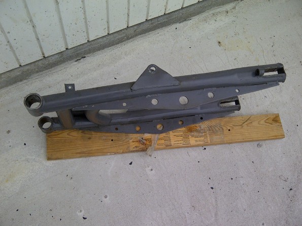

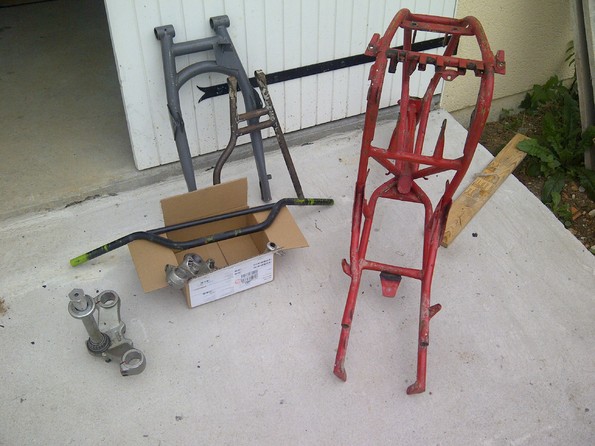

A ce jour je continu de démonter doucement la machine pour rassembler tout les pièces à sabler et à repeindre.
Les roulements du bras ont été retiré (avec une presse). Ca ma permis de faire connaissance avec un atelier de mécanique général et d'un monsieur trés sympatique à deux pas de chez moi.

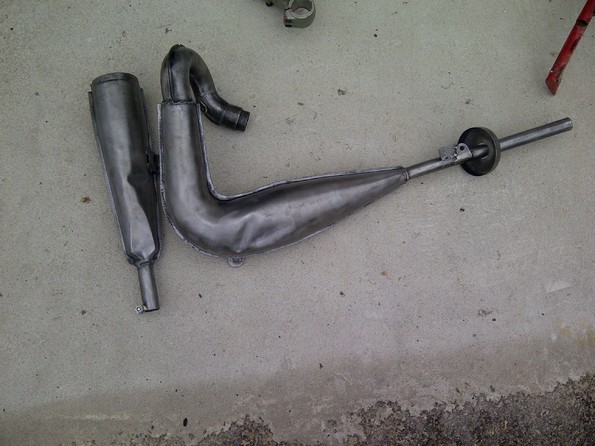

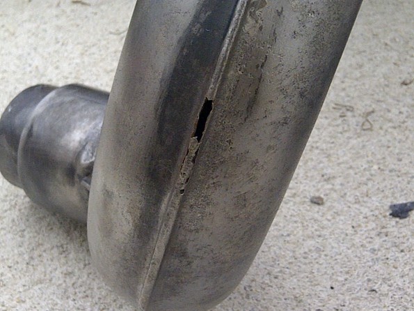

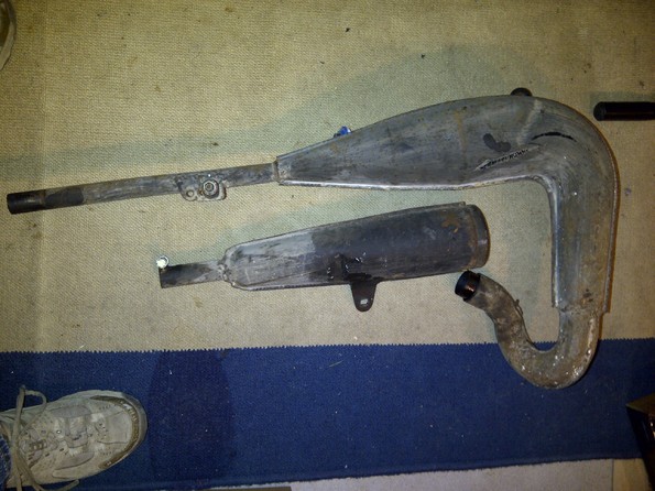

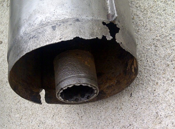

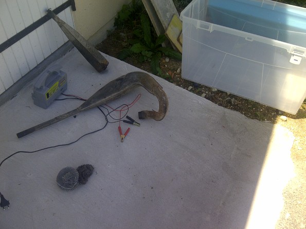

Je me suis attaqué au pot d'échappement. y avait de la rouille. :P
J'ai donc commencé par le plonger dans de l'eau avec de soude et fait passer du courant dans tout cela. Ca marche plutot bien.
Plus de détails ici : http://www.la4ldesylvie.fr/index.php?op ... &Itemid=55
Un coups de brosse métallique et le voila tout propre. reste l'intérieur du silencieux.

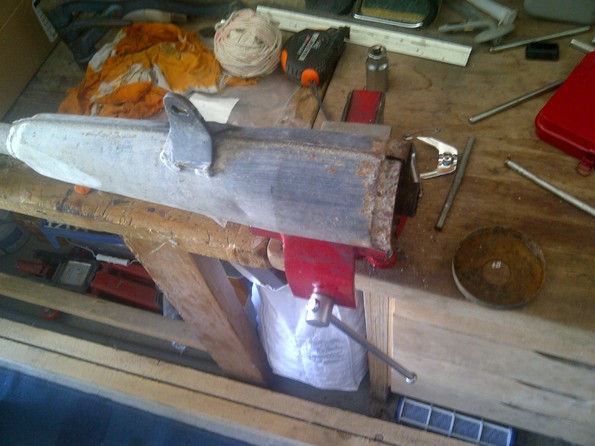

Maintenant reste à le décabosser et à reboucher les trous avant de le porter à repeindre.
Je pense qu'un chaudronnier devrait faire l'affaire, car je me sens pas trop de gonfler la bête et puis je suis pas suffisamment équipé pour ce type d'intervention.

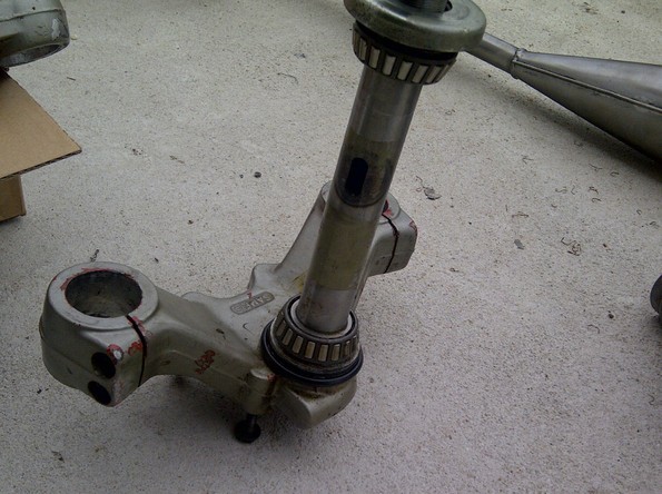

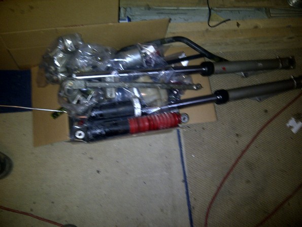

Pour continuer de trier les pieces à repeindre je dois demonter le T bas de fouche de son axe.
Mais j'ai un doute sur la methode, je pense qu'il est vissé, mais j'en suis pas tres sur. C'est une fourche SAMFIS.
Si parmis vous, il y a quelqu'un qui a un eclaté , je suis preneur. Cela m'aidra aussi pour demonter les foureaux de la fourche.

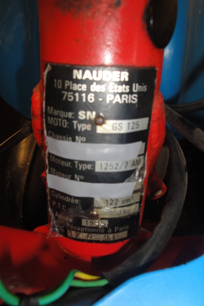

Super ....merci beaucoup pour votre aide sn125 , fravin et thierry. :cool:

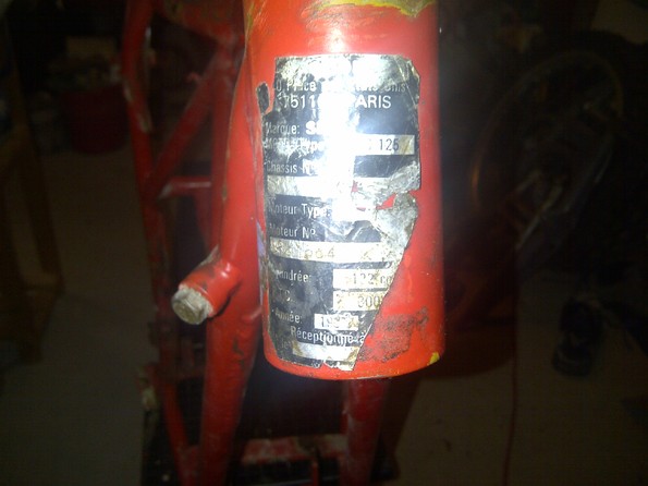

Cette photo de sn125 donne bien l'organisation de la plaque du constructeur que je vais pouvoir soumettre avec mes numeros à la sté que fravin nous propose . ;)
J'ai peut être un contacte qui pourrait me trouver une original, mais la c'est beaucoup mois sur.
La suite au prochaine épisode. :D
A Bientôt. ;)

bon,finalement cela été plus vite que prévu...
ci joint 2 photos
dImageimension largeur 48mm hauteur 82mmm
[iImagemg]
desolé pas possible photos plus nettes
merci a jf pour les photos

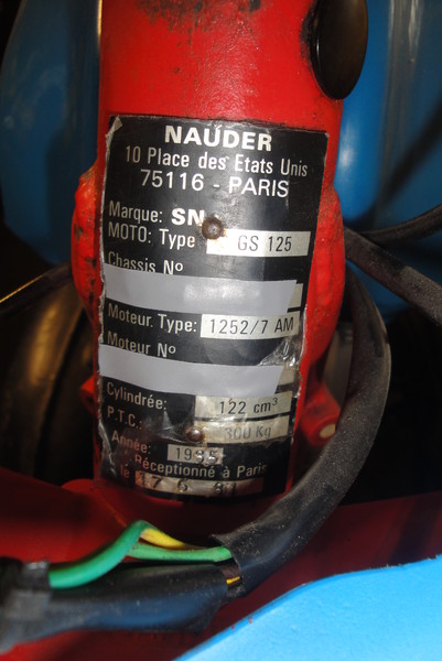

Un petit appel à temoins. :)
Comme vous pouvez le constater la plaque des mines est dans un sale etat.
Si parmis les membres du forum il y a un propriétaire d'une sachs nauder, pourrait il me faire parvenir une photo de celle qu'il a (avec les numeros cachés bien sur) afin de l'utiliser comme model pour en refaire une. ;)
Merci pour votre aide :D
A Bientôt

Pour rentrer dans les details c'est un plaque,...... plutot une feuille d'alluminium souple piente en noir comme on peu le voir sur la photo, avec les numeros gravés au poinçon, le tout fixer sur la colonne de direction avec une colle. Je ne sais quel type, mais surement pas de la colle blanche! :D
Alors si votre contacte donne signe de vie, faites moi signe. :D
Je vous fais parvenir mes cordonées en retour de votre mp.
Et comme le dit Thierry cela pourrait interesser plusieurs d'entre nous. ;) Ces plaques sont tellement fragile;

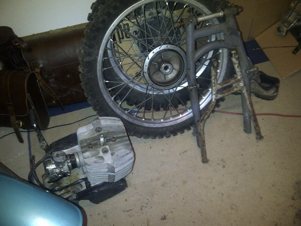

Bonjour à tous

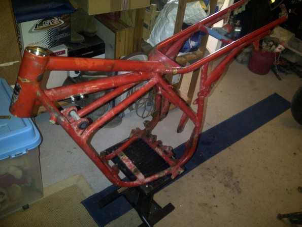

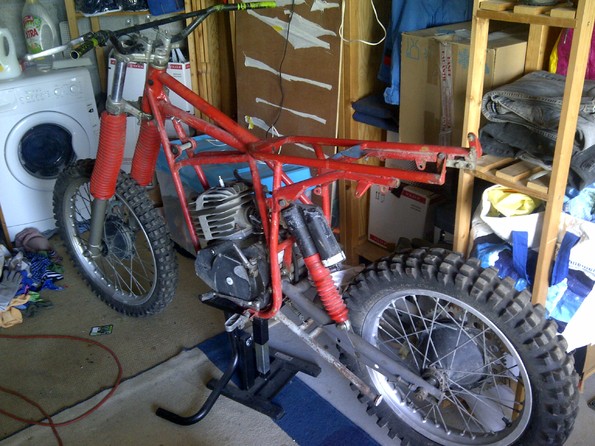

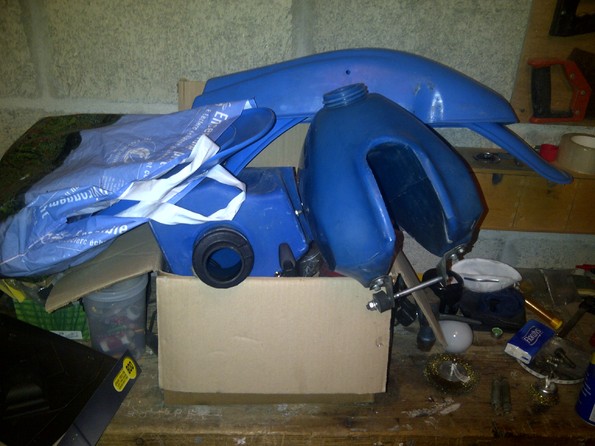

Un petit point sur l'état d'avancement.
Ca y est la machine est toute démontée. L 'état des lieux commence à m'apporter son lot de petites surprises et de questions.
Etape prochaine la remise en état de toutes les pièces à peindre ( sablage peinture).
Pour cadre je me suis informé sur les quelques posts qui abordent le sujet.
http://www.srcf.fr/forum/t3889-peinture-epoxy.html
http://www.srcf.fr/forum/t2665-peinture-epoxy.html
le super post de Claude http://www.srcf.fr/forum/viewtopic.php?id=2167&p=3
Alors si j'ai bien compris TXP51, après le sablage, peinture primaire au zinc anticorrosion , puis poudre polyester et hop au four. Tout ca après avoir retiré tout les joints et caoutchoucs et mis des vis dans tout les trous filtés.
Là c'est trouver une solution à mon premier obstacle .... rien de bien méchant mais c'est le détail qui à son importance....... la plaque d'identification.
Elle a été usé avec les câbles au fil du temps . Je me met en quête pour trouver le même type de plaque qui de plus est juste collée sur la colonne de direction.
Si l'un d'entre vous à un conseil ou tuyau.........
