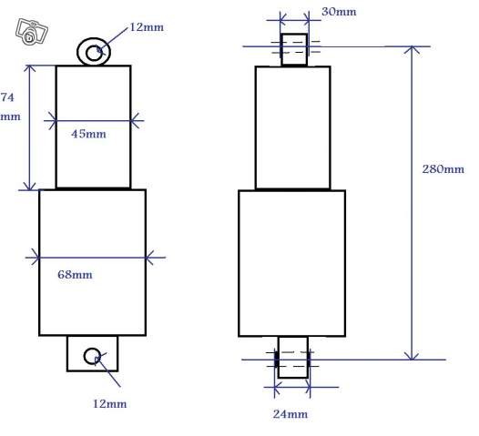

Comment est faite la butée interne.?
TGM
Messages : 609
Message par TGM »
bon sur le plan du bras la largeur est de 25mm et sur le cadre c'est aussi 25mm, avec une course de 74mm la roue risque de soulever la selle en compression maxi
tgm :cool:
Messages : 4050
TGM a écrit :salut attention course maxi 55mm, 74mm pour c'est trop
tgm/michel :cool:
Si l'entraxe des fixations haute et basse est bon, en quoi la course trop longue est gênante?
Il doit être possible de la limiter. En général c'est plus simple que d'en rajouter. :clin: :P
D'après le schéma que j'ai mis ci-dessus, pourrais-tu me donner les dimensions de ton amortisseur.
Je vais continuer mes recherches et j'espère trouver quelque chose qui s'en rapproche le plus.

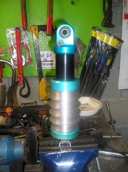

TGM a écrit :salut pour les impatients l'amortisseur
tgm :cool:
[img_citation]http://www.srcf.fr/forum/img_forum/2010 ... -089-1.jpg[/img_citation]
Superbe !! :)
Encore plus fort !!

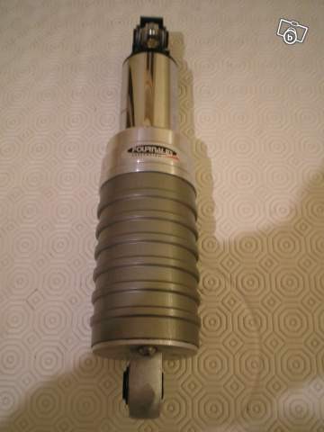

Avec ton expertise, tu pourrais me dire si ce type d'amortisseur pourrait convenir :
http://www.leboncoin.fr/equipement_moto ... tm?ca=12_s

TGM
Messages : 609
Message par TGM »
merci les pièces en bleu c'est fournales le reste c'est ma fabrication
michel/tgm
Toujours plus fort !!
TGM
Messages : 609
Message par TGM »
tgm :cool:

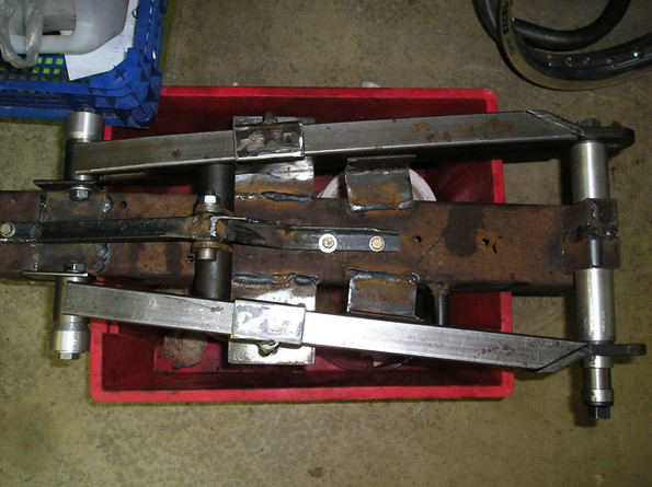

TGM a écrit :bonsoir du bon travail, moi j'ai commencée le bras arrière
tgm
[img_citation]http://www.srcf.fr/forum/img_forum/2010 ... -1-031.jpg[/img_citation]
Ca c'est du lourd, ce n'est pas juste un coup de peinture.
