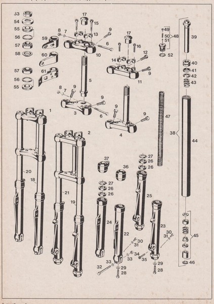

sn125 a écrit :bonjour
voila ce que j'ai trouvé ce week end
[img_citation]http://www.srcf.fr/forum/img_forum/2012/07/DSCN3308.JPG[/img_citation]
desolé,c'etait un imprime écran donc j'ai pas mieux.
merci a thierry cross 6 pour ce document.
Bonjour :)
J'ai retrouvé le même plan sur le guide vert ( merci à thierry155 du GV). Lors de vos echange? ;)
Je le remets sur le post pour ceux que cela intéresse.
Pour ma fourche c'est juste un épolement qui retient l'axe de direction. Il a été retiré avec l'utilisation d'une presse.

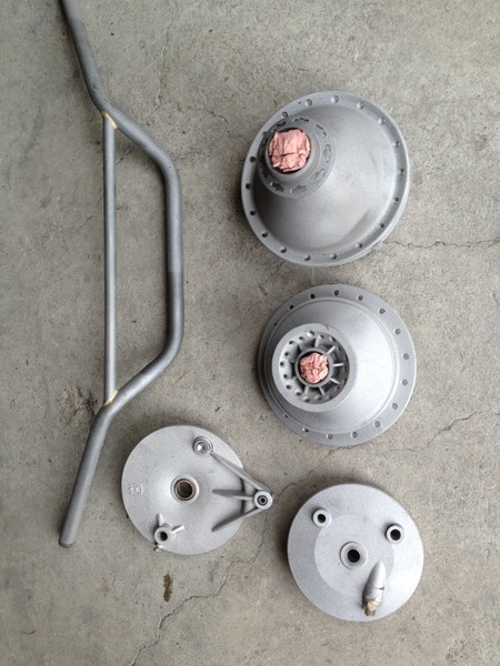

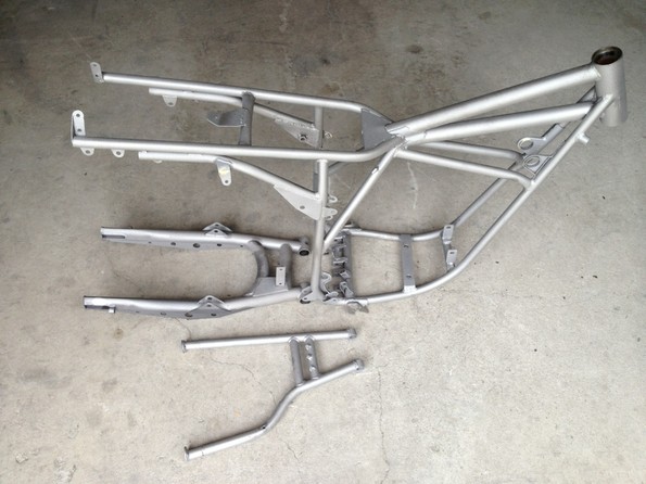

Bon , en attendant d’avoir des réponses pour le piston quelques photos sur les premières pièces sablés.
[img_citation]http://www.srcf.fr/forum/img_forum/2012/07/IMG-2187.jpg[/img_citation]
[img_citation]http://www.srcf.fr/forum/img_forum/2012/07/IMG-9758.jpg[/img_citation]
Flavin va être satisfait, j'ai fais travaillé son adresse pour la plaque constructeur. Bonne accueille et très bon travail et là............... c'est moi qui est très satisfait..... aller un petit exemple. En plus c'est l'occasion de la fixé avec de rivet vu qu'elle est plus épaisse que la simple feuille d'aluminium collé d'origine de cette série.
pas mal la plaque constructeur c'est vrai qu'il sont sympas
Amicalement ;)
beau travail le resultat va etre chouette :hehe:

le moyeu arriére est un moyeu husky. L'avant un Grimèca. Le tout est monté d'origine.
Amicalement ;)
Modifié en dernier par Super_riri16 le 19 août 2012 12:48, modifié 1 fois.
Certains moyeux d'Husky sont aussi comme ça.
ben ça avance :cool:
j'avais jamais vu de moyeu comme celui ci : les rayons sont "flottants" dedans ?

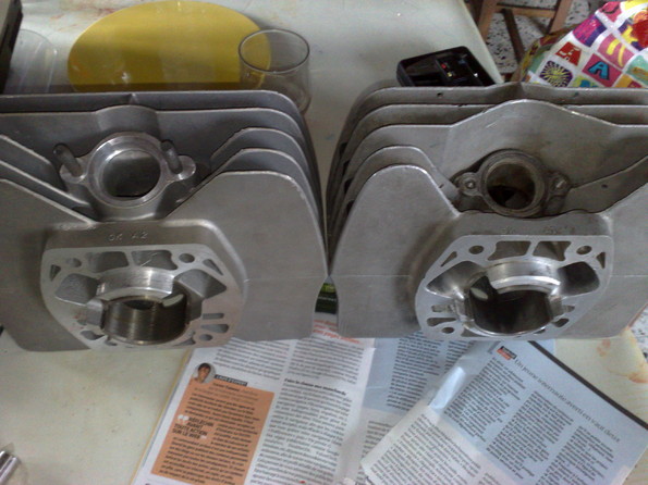

peut on avoir plus d'infos sur les pistons :)
j'ai plusieurs cylindre dont un a réaléser il est actuellement en 54.6..
les autres en 53...
si je trouve un 54.50 et 54.75 je pourrai dépanner riri16 :)
à gauche un ensemble neuf à droite celui en 54.6..
(des infos sur la différence de fonderie?)
Modifié en dernier par thierry cross6 le 28 juil. 2012 19:22, modifié 1 fois.

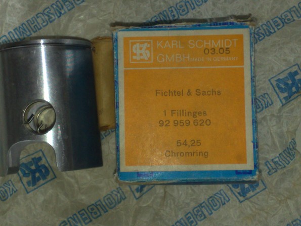

un 54.25
Messages : 2857
Bonjour et merci beaucoup Julien. :)
Ta solution m'interesse. ;)
Je fais une recherche dans un premier temps d'un piston au cote 54,25. Je ne voudrais pas perdre cette cote. Si vraiment je ne pouvais pas trouver un piston de cette cotte, je passerais sur du 54.50.
Je sais Julien que tu avais la possibilité de pouvoir faire refaire des pistons avec un nombre minimum, alors si sur le forum il y a des personnes qui aurait besoin de piston en 54.25 comme moi, voir un autre format, nous pourrions nous regrouper pour passer une commande. Mais pour cela il nous faut au moins 5 à 6 demandes 10 serait bien et au dela ce serait parfait.
Quelqu'un est il interessé? Fait circuler l'info dans votre antourage. ;)
Je ne me trompe pas Julien? :mick
Merci a vous :bise:
