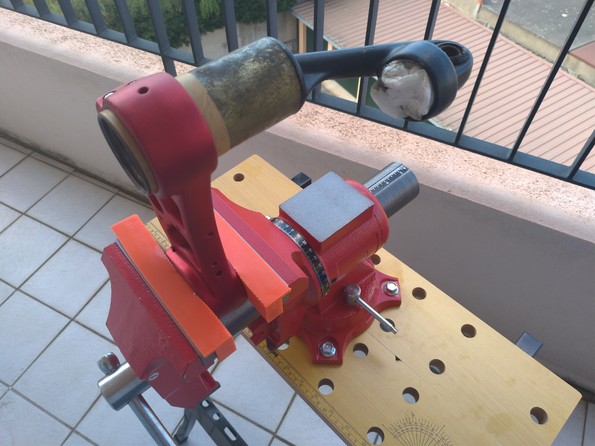

L'étau : ici : https://www.youtube.com/watch?v=VcbTopj5u7A
En plus de sa rotation horizontale, l'étau est réversible à 360°, il a des mors supérieur de 140 mm et des mors inférieurs démontables que je vais modifier avec des mors doux pour les tiges d'amortisseurs.
Exemples de mors doux :
On trouve ces étaux avec différente taille de mors, le mien vient d'Angleterre... et pèse son poids. Je l'ai fixé sur un petit établi ... Provisoirement, c'est du bon chinois à prix abordable...
Sinon un bon étau avec des mors de 125mm ou 100mm est suffisant pour démonter les tiges.
Toujours utiliser des mors doux avec emprunte horizontale ou mieux verticale.

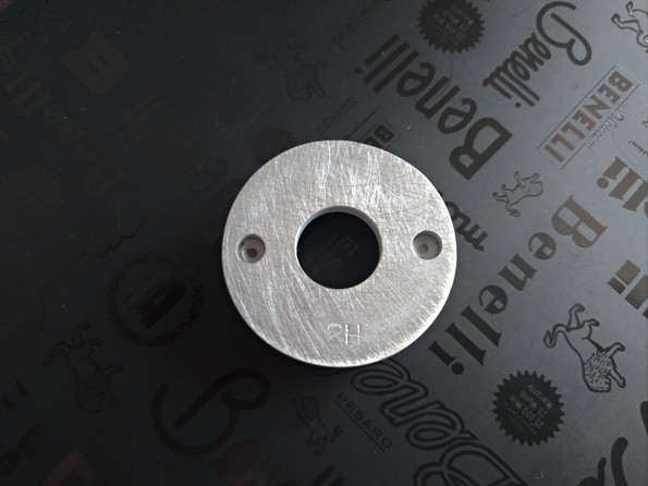

Comme je vous l'ai indiqué, l'ajustement hydraulique est indiqué sur le bouchon fileté du corps de l'amortisseur : pour démonter ce bouchon prévoir une clef à ergot réglable. les 2 trous étant d'un diamètre de 4/5mm pour autant en profondeur.
La pièce étant en aluminium, libre à vous d'en adapter les trous à votre matériel ...
5G est la version Enduro
2H est la version Motocross.
8E est la version pour piste de sable ...
IL y a 3 couleurs de ressort et 2 types de ressorts : les courts et les longs.

> car habitant en appartement j'ai du improviser un outillage spécifique (étau) ... sur un de mes balcon!
Je suis impressionné par ton étau professionnel et les outils qu'il faut pour démonter ces amortos. Il ne doit pas avoir que des balais dans les placards et une dame bien complaisante

Cet hivers, j'ai récupéré dans mon stock une paire de Corte&Cosso qui irait très bien
sur une de mes bécanes.
Les tiges étant récupérables, j'ai commandé un kit réparation en Italie fin février qui est arrivé sous trois jours et à un prix dérisoire ! Super.
Profitant du confinement, j'ai lancé la rénovation, non sans peine car habitant en appartement j'ai du improviser un outillage spécifique (étau) ... sur un de mes balcon!
Astuce 1: Il est déconseillé de serrer le corps du fût ou la bonbonne dans un étau !
Serrer le corps ou la bonbonne de l'amortisseur dans des tés de fourche, vous évitera de les abîmés.
Photo: tés de pit bike de 51mm.
Pour le corps, tés de 40mm d'HVA ou Marzocchi.
Bien chauffer au decapeur thermique car les pièces sont assemblées au frein bloc.
Il est conseillé d'utiliser une grosse clé à molette pour dévisser les éléments .
PS: Dans le cas échéant si vous utilisez une longue tige rigide introduite dans l'orifice du silent bloc (pour un meilleur bras de levier) vous risquez de détruire ceux-ci et ils sont très dure à trouver !
Astuce 2: Déserrer légèrement la valve à l'aide d'une clé à pipe, puis appuyer sur l'obu pour vider la bonbonne.
Démonter la valve définitivement et pousser le bouchon pour libérer le circlips à l'aide d'un petit tournevis. Pour enlever le bouchon, c'est simple, balancer du W40 pour assouplir le joint torique et introduire une vis suffisamment longue pour une bonne prise en main dans l'emplacement libéré de la valve, tirer énergiquement : le bouchon sortira tout seul.
Astuce 3:
Serrer l'amortisseur verticalement dans l'étau, tige en haut. Déserrer le bouchon du fût à l'aide d'une clé à ergots. Agir sur la tige avec des translations de bas en haut pour décoller le boîtier joints qui n'est plus contraint par le gaz.
Pousser légèrement le boîtier joints, balancer un peu de W40 et libérer le circlips à l'aide d'un petit tournevis. Retirer la tige délicatement en évitant les projections . Vider définitivement l'huile usagée et ne cherchez pas à en mesurer la contenance ça ne sert à rien !
Bien veiller à respecter l'ordre de démontage des pièces.
Après nettoyage d'usage et polissage de fortune (!), j'ai fait une petite entorse au règlement et profitant d'un ravitaillement au supermarché, j'ai déposé certaines pièces chez mon zingueur préféré qui a mon grand étonnement était ouvert (en général je joue de malchance). J'ai choisi de les faire en finition jaune (bichromatage electrolytique).
Devant l'avancement des travaux, j'en ai profité pour commander l'huile sur le net et faire quelques photos ... Certaines pièces sont manquantes car elles demandent à être microbillé avant peinture ...
