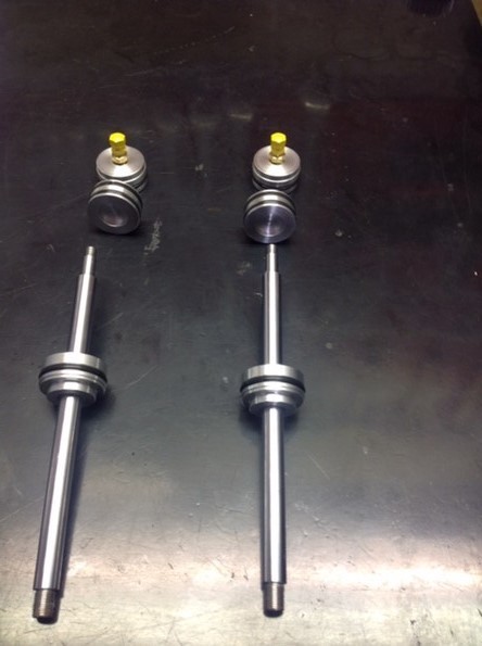

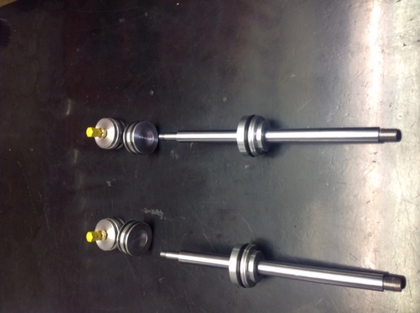

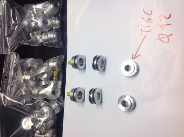

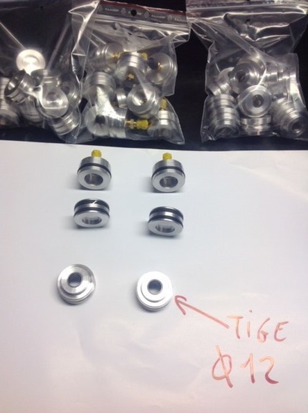

Bravo Laurent!LECUYER a écrit :bonjour j’ai fait un kit pour les amortisseurs corte cosso bombonne séparée et j’utilise une tige de 12mm ainsi les joints sont standard à l’industrie et permet de mettre une valve car certains n’ont pas de valve
salutations
LL [img_citation]http://www.srcf.fr/forum/img_forum/2021 ... 7CA5F.jpeg[/img_citation] [img_citation]http://www.srcf.fr/forum/img_forum/2021 ... 77F78.jpeg[/img_citation]

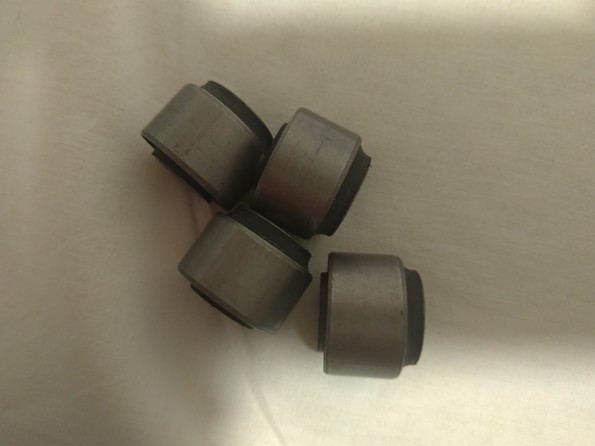

Bonne question ... C'est compliqué, parce que malgré mes recherches sur la toile, je n'en ai pas trouvé de silent blocs équivalents en dimension.java32 a écrit :Salut, ou a tu trouver les silent bloc ?
Il y a un autre paramètre à prendre en considération:
Certains montages nécessitent une ou deux entretoise pour fixer les amortisseurs sur les pattes d'un bras oscillant. Ces entretoises peuvent être remplacées par des silent blocs ayant une excroissance sur un côté ... Ça existe.
D'un type de montage à un autre les silent- blocs peuvent avoir des spécifications en largeurs différentes qui tiennent compte de la largeur des supports de bras oscillant ...
Ceux que j'ai, viennent de la bourse de Novegro à Milan et épousent en dimension les têtes d'amortisseurs , j'en achète régulièrement aux soldeurs qui récupèrent les fins de stock usine et j'en ai que 4 qui ont une taille classique ... Et quatre autres avec cette excroissance...
Dans tous les cas essayer de préserver vos silent-blocs car les dimensions ne sont plus courantes.
Je pense qu'il faut poser la question à :
UGO ZANARDINI qui fournit le kit de maintenance.

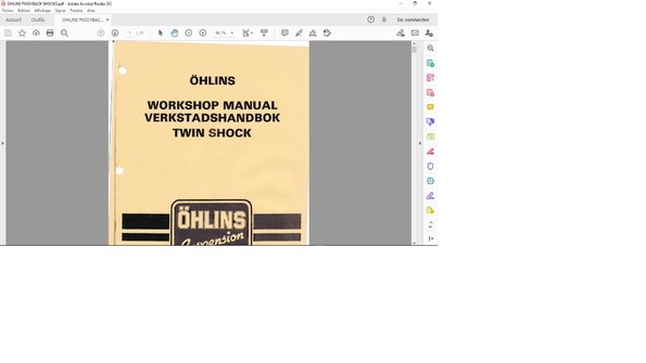

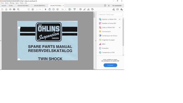

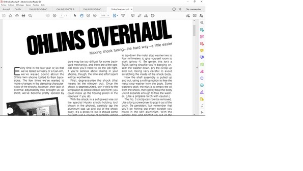

OHLINS PIGGY BACK:
http://www.srcf.fr/forum/article.php?tr ... d_art=1249
CONSEILS OHLINS:
http://www.srcf.fr/forum/article.php?tr ... d_art=1251
CONSEILS OHLINS:
- Messages : 27359

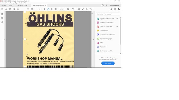

OHLINS PIGGY BACK MANUEL:
http://www.srcf.fr/forum/article.php?tr ... d_art=1252
OHLINS REMOTE:
http://www.srcf.fr/forum/article.php?tr ... d_art=1248
OHLINS REMOTE:
