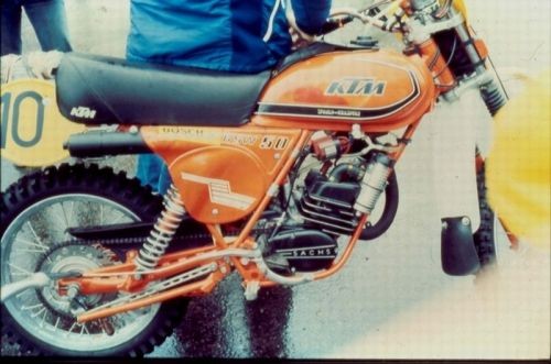

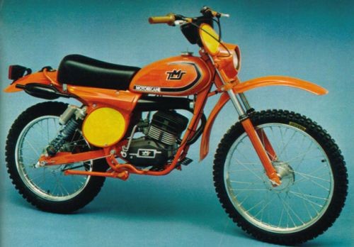

on m'avais dit que la tms était inspiré d'unr Ktm,pour la déco, regardez les photos C'est flag!!!!!!ImageImage
