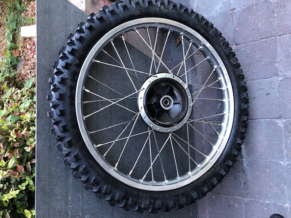

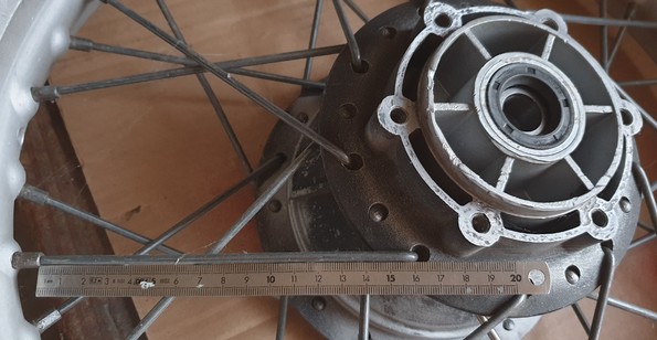

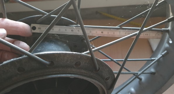

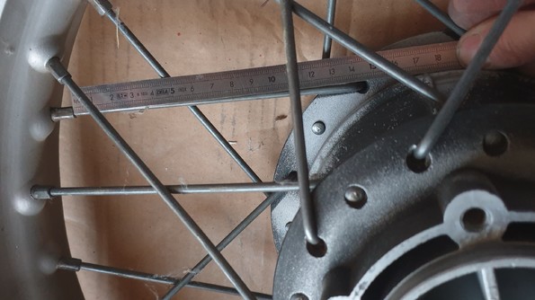

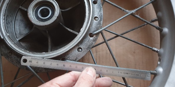

Je pense prochainement, démonter les rayons de mes 2 roues pour refaire une beauté à mes moyeux, changer un rayon... :D et équilibrer mes roues qui tournent comme des patates.
Quel démarche, repère, astuce il faut faire avant de tous les démonter, pour un remontage plus facile.
J'ai pu lire je ne sais plus où, qu'on peu utiliser des pailles mais par quel procédé?
Jante arrière
Coté frein
Modifié en dernier par BF le 12 mars 2021 23:03, modifié 1 fois.
