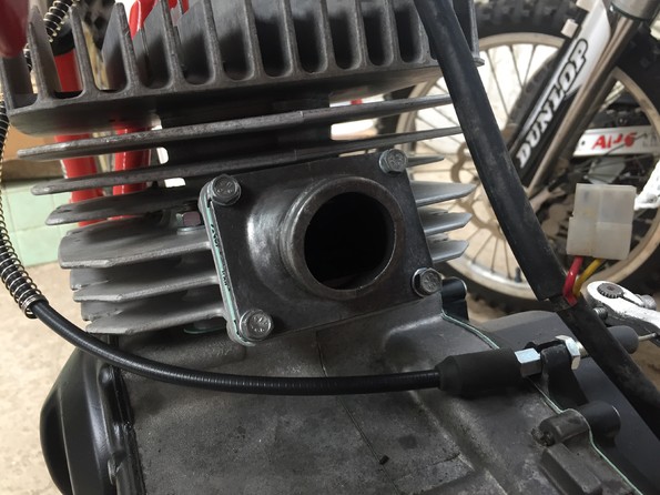

les cotes exactes sont:
- pour l'admission: 21cm de long par 4mm (mais je l'ai fait avec un joint au mètre)
-pour l’échappement: 42mm interieur en 3mm d’épaisseur.
si tu en as un de coté, je suis preneur :)

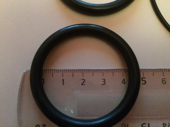

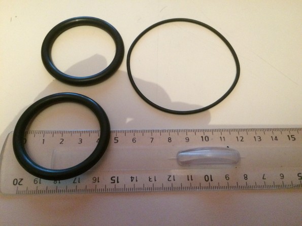

bon du coup j'avais trouver un joint de 21cm et ranger les joints avec les autres pensant que tu en avait trouvé et pas de nouvelles aussi
mais pas grave du coup je ne sais plus lesquelles c'était l'échappement
en plus du joint a coupé j'en avais :P
c'étais 42 intérieur ? et 4 mm
comme sur la photo que je te montre je t'enverrais d'autre dimension tu adaptera en fonction de la force que tu met sur ton manchon cylindre

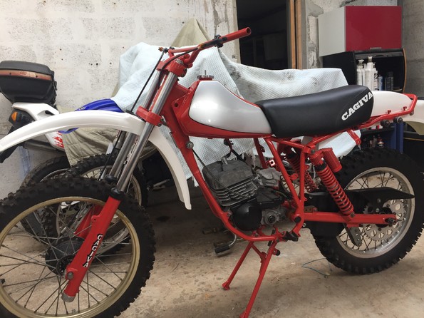

Bravo VINZ, ça prend forme, ça sent bon!! :cool:

enfin de quoi avancer.....
petite vue generale:

bon j'ai cherché, j'ai le bon diamètre interne 42 mais l'épaisseur est de 5 mm en le ponçant un peu sa devrait rentré pile poil avec un peu d'huile
j'ai trouvé en 210 de longueur mais un bon 2 mm seulement
sinon a coupé un joint de 3,5 a l'écrasement comblera les parties vide
voila pas facile lorsque l'on a pas les pièces avec soit car les joints sa s'étire aussi et le diamètre diminue aussi , après comme dit TXP 51 coupé a la longueur style segment
Voila ce que je propose si tu l'ai veux donne moi une adresse et je t'envoi tout ça après tu verras en fonction de..
En même temps je voulais savoir si l'aprilia a des joints toriques car sa ne me parle pas quand je l'ai remonté ?
Modifié en dernier par Hiroman le 04 sept. 2017 18:45, modifié 1 fois.
Ca va trés bien pour l'échappement,tu le coupe légèrement plus long sans le collé et tu le rentre comme si c'était un segment de piston !!

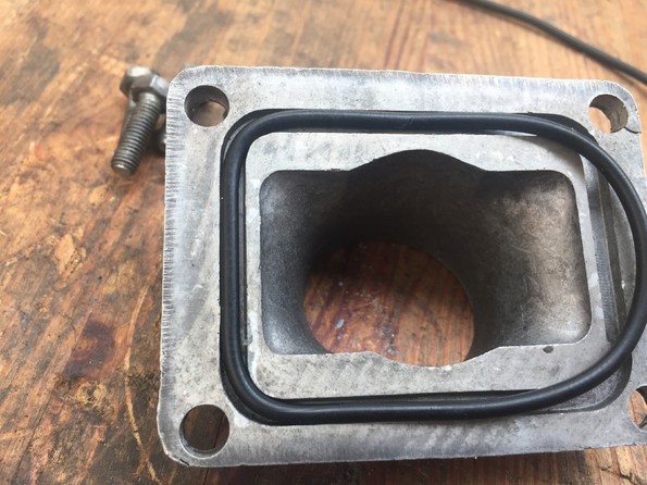

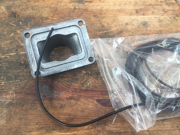

pas mal du tout le joint torique vendu au metre!
je connaissais pas du tout!
ca sera parfait pour la pipe d'admission...
mais pour l'echappement...est ce que vous penser que ca tiendra la chaleur?

Oui en gros c'est ce que j'ai dit un long joint que l'on coupe a sa longueur et que l'on colle
soit loctite ou néopréne on utilise cette colle maintenant et sa doit revenir moins chère qu'un kit je pense ,la colle a rustine devrais marché aussi après un petit ponçage fin sur les faces avoir !
il faut savoir que ce genre de pratique est pour du joint statique hors pression et mécanique sinon sa ne tient pas .
