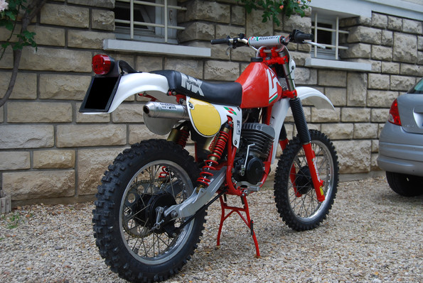

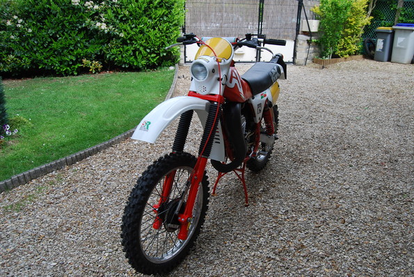

Ch'tites photos avec quelques changements...`
