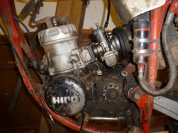

D'apres mes recherches le cylindre est celui du moteur de 1982. Son diamètre est de 52.6mm. Le segment que j'ai réussi a avoir est celui du moteur de 1980 qui lui fait 54mm.
Avec un peu de persévérance je vais y arriver.
Je dirais que c'est la culasse d'origine retouchée pour coller avec le cylindre :rolleyes:
décidemment on en apprend tous les jours !!!!!
cylindre sans ailettes mais culasse a ailettes sur ce modele ??? vas comprendre !!
Je pense que ton cylindre n'est pas de 1980 :mick

Effectivement la culasse doit être une culasse carré qui a été retravaillé pour obtenir une forme ronde, je ne sais pas grand chose sur la moto car je l'ai récuperer dans une grange entre de la paille et un tracteur. Le monsieur qui me l'a donné ne savait même pas si il fallait faire un mélange d'essence et d'huile.
Très étrange ta culasse. Les segments on les a au Club, sinon ils se commandent en Italie.

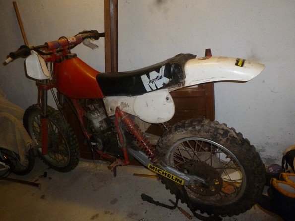

Voila des photos, désolé du retard, pour l'instant le moteur est démonté
Bienvenue MSD, merci de poster des photos pour se faire une idée. :cool:

Je m'appelle Michael,
je viens de faire l'acquisition d'une Aprilia125 mx qui je pense doit etre de 1980. Elle séjournait dans une grange d'auvergne. J'habite dans le Nord-Pas de calais.
J'aimerai bien avoir des conseils pour remettre en état cette moto.
Je vais avoir besoins d'huile de coude.
