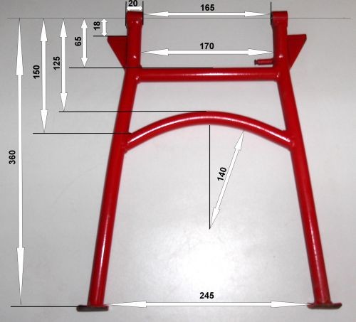

scudo a écrit :http://www.srcf.fr/forum/userimages/000-0001-8.jpg
SI JE FAIS DES BAGUES EN BRONZE A LA PLACE DES ROULEMENT DE A VOTRE AVIS
pour les bagues elles existes chez des fournisseurs toutes faites
a la cote des cages a aiguilles

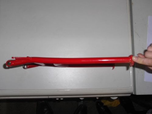

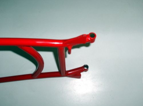

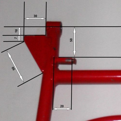

scudo a écrit :salut ta trouvai les bonne cotes mais il me manque le diametre de l axe centrale mai tu peut envoiyer les autre images je peut faire une serie de 5 bequilles

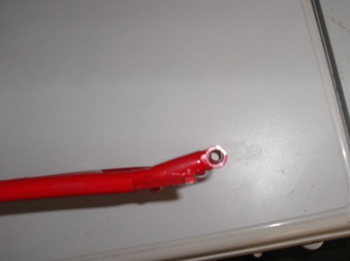

Merci pour ta réponse. Les autres photos :
C'est juste des photos pour mieux voir la configuration de la béquille. Pour le diamètre manquant, je vais chercher...
Quand tu dis que tu peux en fabriquer une série de cinq, ça veux dire que je dois chercher quatre autres acheteurs ou acheter les cinq ? Et quel serait le coût par béquille ?
Messages : 3836

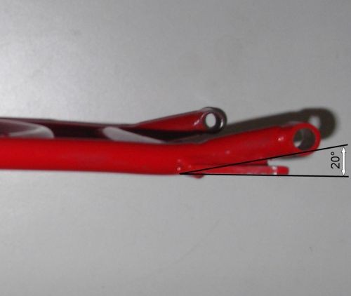

Salut, moi c'est une béquille de 125 RG GS 1978/79 que je cherche. Est-ce que tu pourrait en refabriquer ? Voici la description (paru dans le GV il y a quelques mois à ma demande) :
Elle est faite en tube de diamètre 18 mm, dont le diamètre intérieur est de 12 mm au niveau des fixations. Le pion d'accrochage du ressort est d'un diamètre de 8 mm avec une gorge de 1.5 mm de profondeur. De chaque côté, les "triangles" d'appui sont réalisés en plat de 5mm, et les semelles sont en plat de 3mm légèrement incurvé.
L'arceau de renfort est en tube cintré suivant un rayon d'environ 140mm. Les deux tubes verticaux partent des points de fixation en parallèle sur environ 60 mm avant d'être pliés légèrement vers l'arrière pour arriver à un angle d'environ 20°, ainsi que latéralement pour atteindre l'écartement voulu au niveau des pieds.
J'ai d'autres photos si besoin.

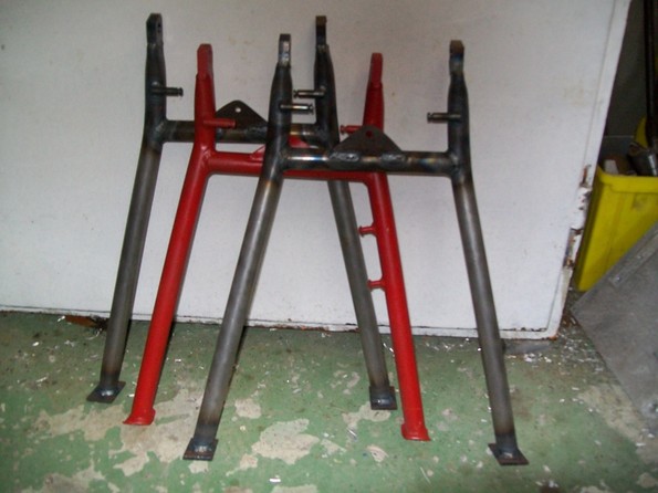

salut c possible mais avec queqlue mesures hauteur entrasse sur le cadre (pourqoi pas)

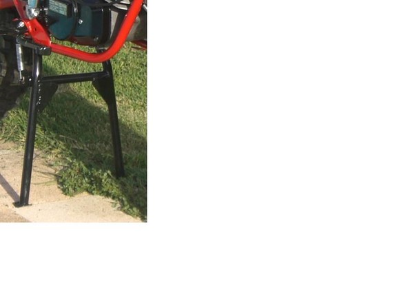

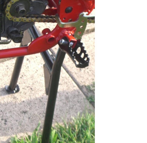

salut demain les 2 plot souder et ausi le tanpon qui va sur la patte pour le cadre
Messages : 27437
Tu n'as pas refait les deux petits plots comme sur la rouge?
Elles sont vraiment bien et c'est sympa de les proposer René. :cool:

salut fabrication de bequille pour 125 rc si sa peut rendre service pour une restauration

4 ROULEMENT A AIGUILLES MAIS ALA PLACE SI JE MAIS DES BAGUES EN BRONZE
Messages : 27437
C'est bien les roulements René!! :)
