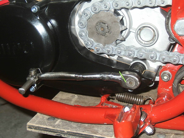

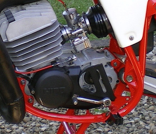

Pascal qui roule avec une 250 RC me disait qu'il avait du rallonger pour rouler le sélecteur d'origine trop court, d'où la modif de l'ancien proprio sur ta photo. :cool:

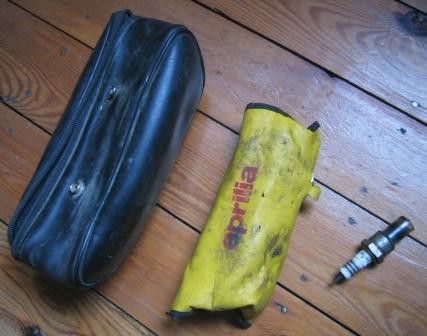

Désolé pour le temps de réponse, mais je n'ai pas la bonne bougie sur ma restauration et j'ai dû accéder à la trousse à outil de ma 1er RC250.
Agréable émotion quand j'ai remis la main dessus.
J'y ai retrouvé une bougie ND W27ES-GU !
Bonne continuation et ravi que ton Aprilia ai craqué à nouveau.

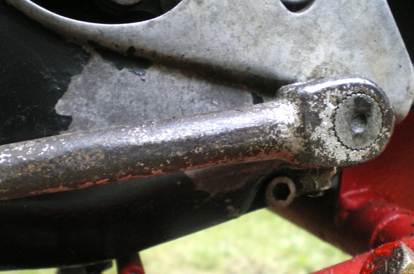

Messages : 4050
Loctite Frein-étanche ou frein-filet :) sur les cannelures.
Relativement facile à démonter.
Les systèmes de chape ouverte ont un inconvénient. En cas d'usure, suite à un dé-serrage prolongé, lorsque l'on serre (trop) fort, un effort important sur les cannelures peut apparaitre et finir par les casser. :quoi:
Si tu coupes, le trait vert me semble préférable. Juste laisser suffisamment de matière sous l'appui de la tête de vis.
Ça évite de diminuer la partie taraudée en bas.
Modifié en dernier par Swoum_55 le 28 janv. 2012 10:15, modifié 1 fois.
lorentdu91 a écrit :Comme je le disais mon sélécteur flotte beaucoup sur son axe et comme il est très près du carter d'allumage, ce n'est pas bon du tout. C'est un sélecteur qui est serré sur son axe par une vis mais malheureusement les crénelures ont souffert et donc j'ai beau serré la vis, celle ci ne sert pas les crénelures du sélecteur sur celles de l'axe. J'espère que je suis clair.
Donc comme indiqué sur la photo ci-dessous, serait-il une bonne idée de disquer comme indiqué en vert pour pouvoir serrer les crénelures entre-elles?
[img_citation]http://www.srcf.fr/forum/img_forum/2012/01/DSCF8386.JPG[/img_citation]
salut Laurent,
Pas de bol, la galère pour redémarrer, t'inquiète pas ça vas le faire avec ta persévérance :clin:
Moi si je n'avait pas le choix (apparemment tu chausses du 48 :lol: ), plutôt en dessous le trait vert, en fait à l'opposé de la tête de la vis tu auras plus de matière, donc moins fragile.

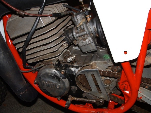

la bougie c'est du b9es ou b9egv
Messages : 27376
Tof de la mienne:

oui tu peut disquer ton sélecteur cela devrait te permettre de rattraper le jeu le temps
que tu en trouve un autre

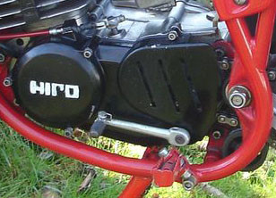

Messages : 3836
J'ai eu le même problème que toi pour le sélecteur !
Avant :
Avec le même système de serrage contraire au bon sens :
Après et avec un autre levier de vitesse (HVA je crois, mais me rappel plus bien ! :rolleyes:)
Ton levier a été rallongé manifestement !

C'est bien ce que je pensais.

Un autre petit conseil à m'apporter.
Ou bien quelqu'un connait-il un sélecteur qui pourrait s'adapter??

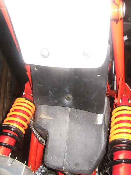

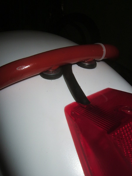

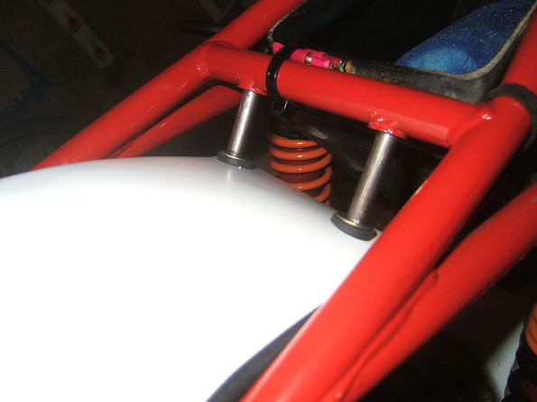

Je vous met également quelques photos de l'adaptation du GB arrière vendu par le club qui est celui d'un 80 donc plus court et plus galbé coté boite à air.
Il a fallu poser des entretoises puis un grand trou apparait :hein: :hein:
Qu'à cela ne tienne, une vielle plaque d'immat en caoutchouc dur, fixé aux entretoises et sur la boite à air, empêchera la boue de pénétrer trop profondement. :clin:
Le tout est monté sur caoutchouc comme à l'origine. ;)

vu les photos de ton cylindre et du piston ,j 'ai l impression que tu es hors côte !!!!
Passe ta culasse sur un petit marbre pour la rectifier ,c'est pas un joint de culasse neuf qui va faire démarrer ton moteur.
Fais un essai avec le vieux
