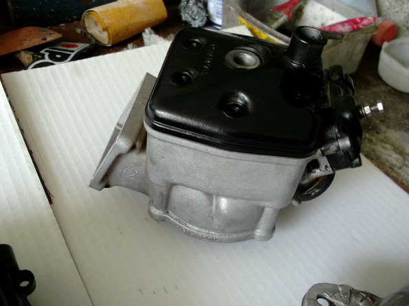

je reste sur du 55.96 alors ? les traces sur le piston son due je pense au filtre a air qui etait vraiment sale !! :( il du avaler quelques merdouilles ;/ un p'tit coup de chiffon ! ;)ImageImage

cagiva 33 a écrit :he bien , si ton cylindre est en 55,97 mm et que ton piston est en 55,96 .... :/ le segment guide ce qu' il peut .....d' ou les traces sur la jupe du piston ? ;/
salut, :)
je ne comprends pas cette phrase. :mick
Les "lettrages" portés sur les cylindres et pistons, sont en fait des repères d'appairages.
Pour un même repère, on a forcément des cotes réelles différentes du piston et du cylindre, puisqu'il faut tenir compte du jeu de fonctionnement. Sur un 125 à flotte, ça doit être entre 4 et 6 centièmes de mm. :/

jeanpierre a écrit :si lettre A ! ouais mais faut etre sur qu'il y est pas eu une cote 55.96 si il vende des pistons de cette cote c'est pas pour rien non ?
ah j'avais point vu !! si tu as une lettre sur le piston forcément il y en a une sur le cylindre
mon jp c'est celle là qui doit servir de base pour commander le piston
