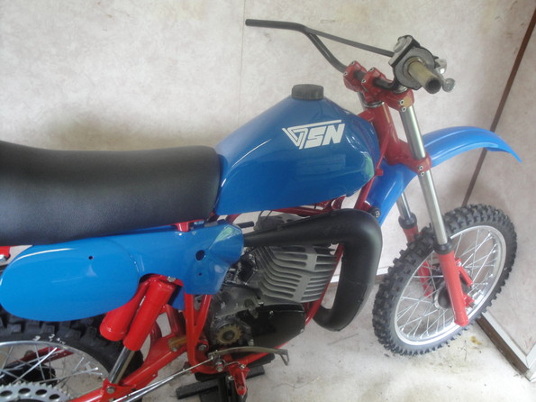

Super_riri16 a écrit :Bonjour et merci pour vos encouragements. :)
Comme neuve hum hum :D ca va être difficile. Là je me bats avec le plastique du réservoir. J'ai beau frotter j'ai pas un très beau résultat saloperie de plastique.
Je vais essayer cette procédure http://pureenduro.free.fr/Rest/plastiques.html et si c'est pas suffisant alors j'irais voir du coté de la peinture, mais cela vaut t'il le coup, je verrais cela plus tard.
Voila la bête de plus prés , on y voit les rayures et surtout la teinture dégelasse du plastique dut au mélange. et là c'est pas gagné :D :D ;/

Ha ! de l'essence pur, tiens ! j'avais pas pensé à ca (he oui! oui! des fois il m'arrive de penser :P :lol: :lol:). Quelqu'un a t'il deja fait cette experiance sur le même type de probleme? et avec quel resultat?
Oui pour la javel et du savon, je me suis fait la même reflexion , mais je me suis dit que comme c'est a l'interieur, il devrait pas y avoir trop d'incidence.
Pour le deuxieme reservoir il est plus foncé dans son ensemble (je ne l'ai pas encore nettoyé).
On y voit clairement la differance de couleur à l'emplacement de l'autocolant de la marque. Ce qui n'est pas pour me deplaire pour le moment, puisque cela me permettera de prendre ses cotes exactes. Parceque là ,je suis sur que ces autocolants sont introuvables.
Alors je me les referais moi même, amoins que l'un d'entre vous saches où en trouver?
Donc j'ai l'idée de prendre une feuille de "veleda" blanche d'imprimer un gabari depuis le catalogue d'en faire un pochoire pour tracer au dos de la feuille ,et de faire la decoupe au scalpel. Un vrais travail de chirurgien :D ca va etre coton dans les coudes de la spiral, mais ca dervait le faire.
