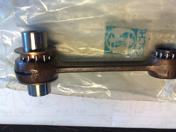

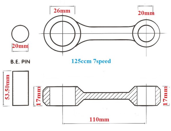

Here are all important diameters :
All 125ccm con-rods have the same lengh, doesn't matter if it will be an rv , gs or mc engine .

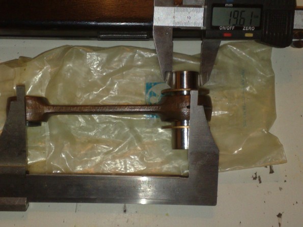

merci :)
je trouve bien 20 et 110mm :clin:
125 GS et 125 RV sont identiques?
faut-il polir le corps de la bielle?
Ich finde viele 20 und 110mm: blink:
GS 125 und 125 sind identisch RV?
Sollte der Polierkörper der link?

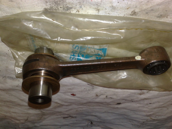

you have to messure the lengh of the rod : from middle lower bore to middle upper bore = 110mm . then its a 125 7-speed con-rod and the lower pin must have a diameter of 20mm :clin:

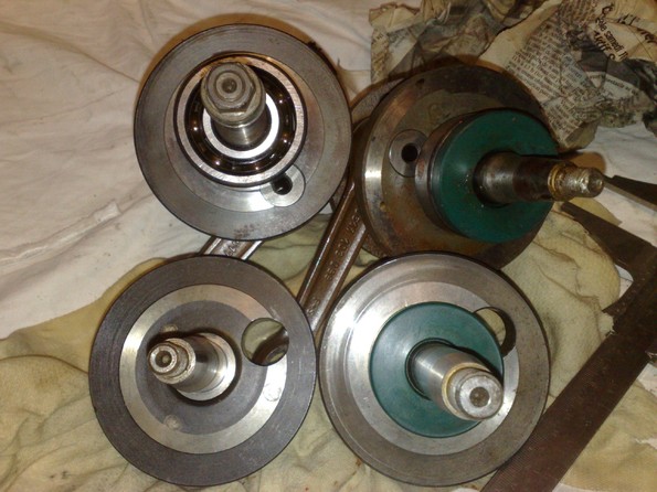

Voici des embiellages de 125 GS, celui du 125 RVest différent coté allumage mais la bielle est-elle identique ?
Ist Versammlungen der 125 GS, eines der 125 andere Seite RV est Zündung aber die Pleuelstange hier das gleiche?
Et ta déco,Riri,tu nous la montre quand ? :D

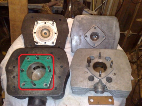

Ce n’est pas moi qui ai posé ce joint :), j’ai eu ce moteur avec la moto.

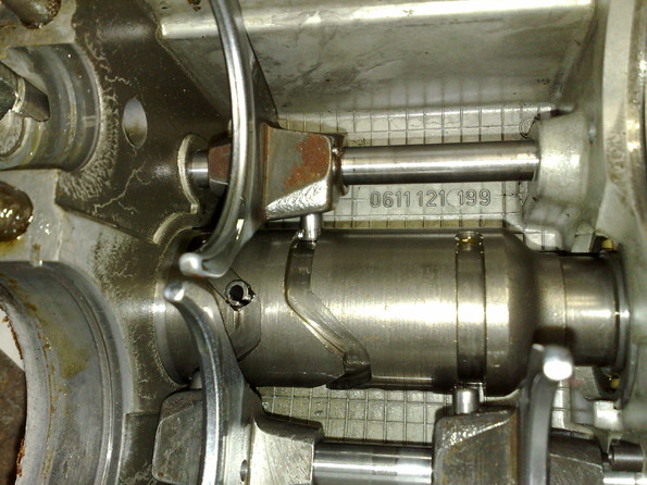

C’est un moteur 5 vitesses et je n’ai pas le vilo .
intéressant ce type d'étanchéïté, sur les reed valve aussi?
Tambour avec goupille pour bridage 5 vitesses.

:quoi: :quoi: :quoi: :hein: :hein: :hein: What ist that ?????

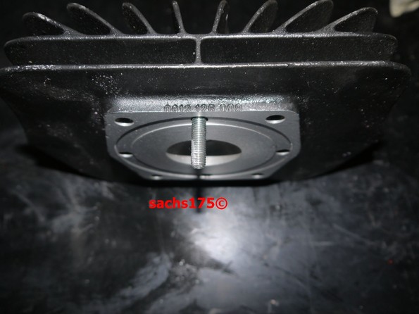

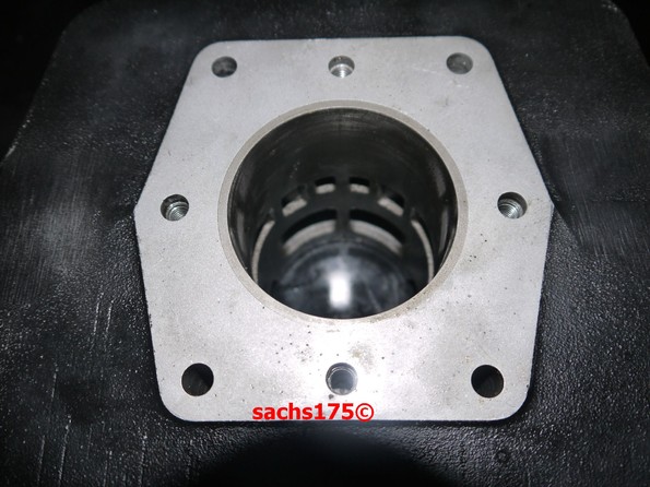

Never, never use a gasket on top of the 8-point-mount cylinders !! You will lower the compression and you will loose a lot off power ! This cylinder are metallically sealing = sealing there self and the same is true for the 8-point-mount GS-Cylinders . This is only to find at the 250ccm MC and GS-Cylinders and the rare 175ccm 8-point-mount GS-Cylinder .
Best greetings
Tom

Je mets une photo d’un cylindre de 250 MC à gauche et 125 GS à droite pour montrer que même le 250 est moins large que le 125 !
