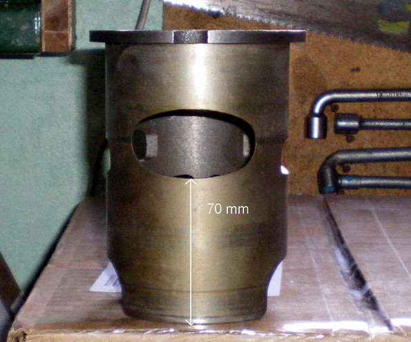

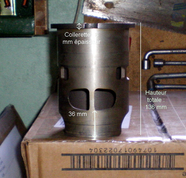

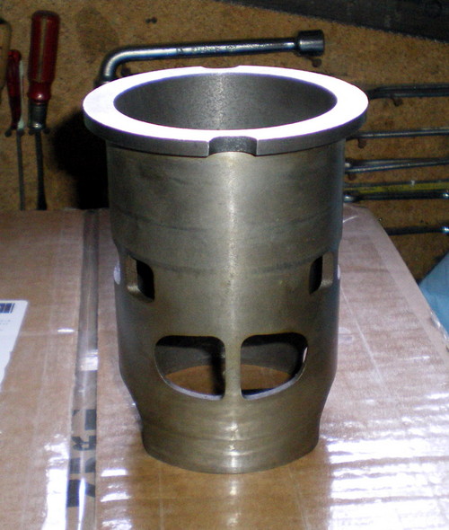

J'ai enfin reçu ma chemise de 370 !!! :)
Quelques photos et mesures comme promis (la collerette fait 6 mm d'épaisseur) :
J'ai maintenant trouvé toute les pièces pour ce moteur, kick, sélecteur, carbu Bing 54... Allez zou, direction le mécano qui va remonter tout celà...

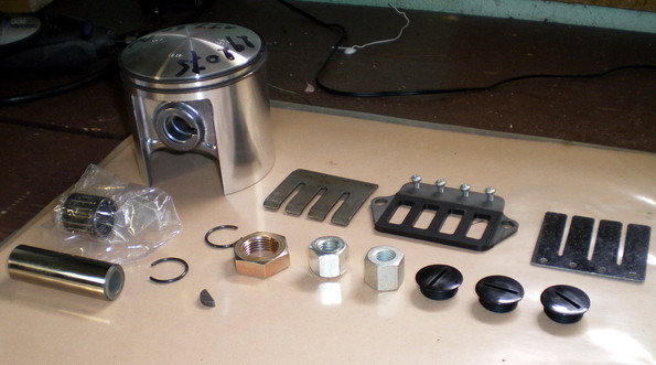

Quelques news :
Pièces moteurs, piston (ELKO en cote d'origine, 83.94 mm), boite à clapets etc :
Par contre, j'attends toujours ma chemise !!?? :hein:

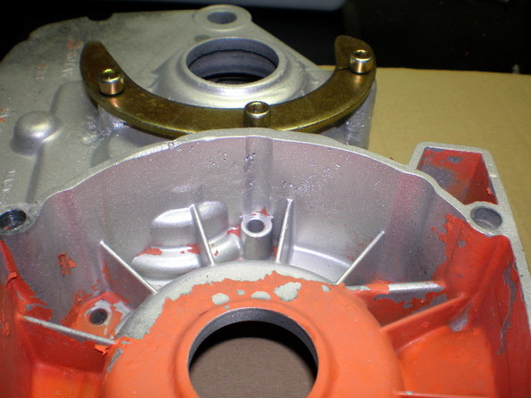

Les carters, soudure magnésium par Laurent L. :
Du super travail !!!
Quand je pense que je suis allé dans une boite spécialisé dans la soudure des métaux spéciaux (titane etc) et que ces charlots m'ont dit que c'était pas possible !!
Encore une fois, merci le SRCF !!! :) :)

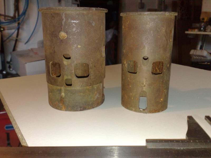

pour le cylindre oui (forcement) la chemise c'est pas sur
Messages : 3836
La course du 406 étant plus grande (72 mm) que celle du 370 (66 mm) le cylindre n'est-il pas forcement plus grand ? Ainsi que la chemise ?
C'est ce que l'on m'a dit en tout cas ! Merci pour les photos ! :)

vellas
Messages : 180
Enregistré le : 12 oct. 2009 20:29
Message par vellas »
voila deja une photo des deux cylindres ;la difference est nette . il semblerai que la hauteur des chemises soit identique 13.8 cm mais les lumiéres ne sont pas au même niveau je mesurerai cela en detail plus tard.
