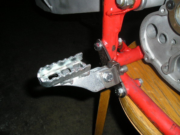

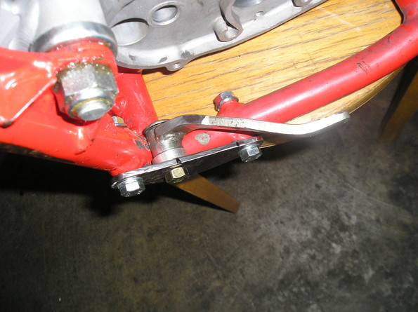

l'ensemble platine "repose pied - frein droit " est quasi terminé zut plus d'acétylène je peux pas souder l'embout cranté de pédale de frein
je suis dans les cotes de celle d'origine !! a part le tube ovale de frein que je n'ai pas réussi a trouver
reste a souder au "MIG" le support de repose pied

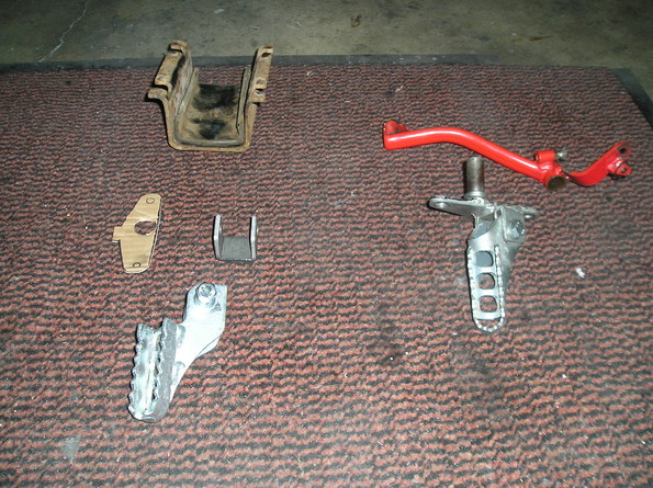

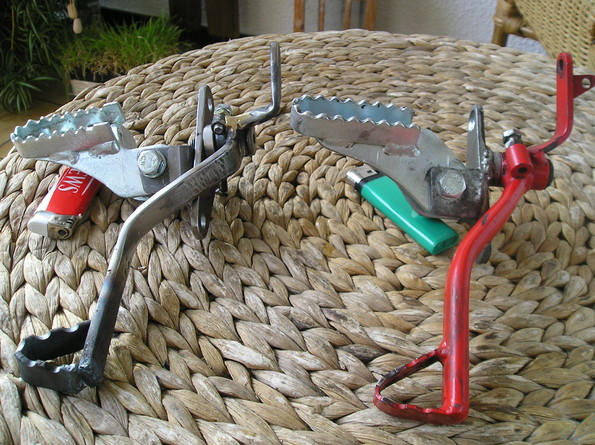

la platine de l'enduro comme modele un support moteur de bagnole , un gabarit en carton des reposes pieds de 125 caballero XM qui sont quasi identiques a ceux de tgm
ça devrait le faire !!
il me trainait un pivot de frein de japonaise , ça vas me servir de base pour refaire la pédale de frein c'est ric-rac mais ça passe

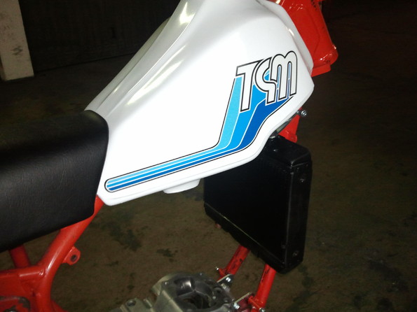

il est peint dom (blanc satin)
Bon Didier,que ton réservoir soit blanc je veut bien ,je sais faire,mais qu'il brille :mick comment tu fait :quoi:
bon c'est déja ça de fait : le réservoir
le radiateur c'est fait aussi tout beau tout neuf

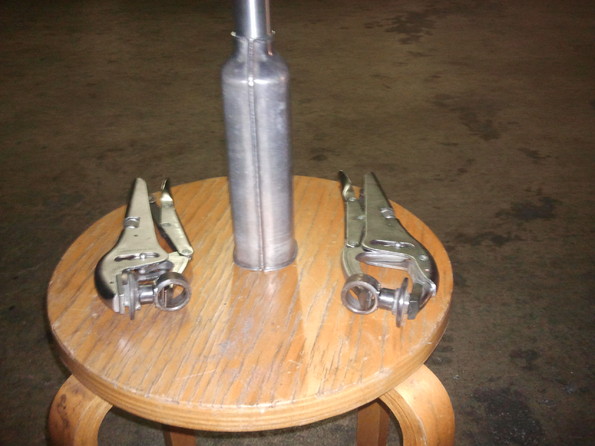

les chapes d'amortisseurs sont rallongées de 10 mm pour amener les amortos a 405 et le silencieux faut lui mettre le bon tube de fuite , c'est pret et en ligne direction le soudage
