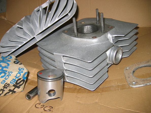

[img_citation]http://www.srcf.fr/forum/img_forum/2010 ... -Sachs.jpg[/img_citation]
Puch Frigerio 347 F3 1980

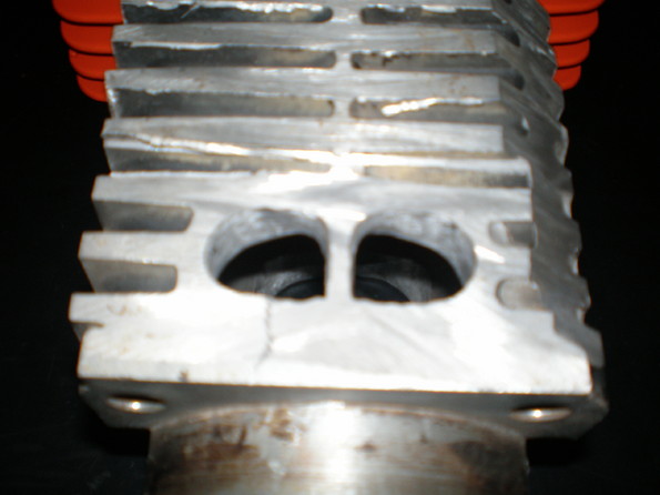

Oui, mais là j'ai un cylindre de 347 c'est encore différend que de rechemiser un 370. D'après le gars de Gonin, les lumières d'admission et d'échappement correspondent presque, c'est surtout les transferts qui sont les plus décalés, mais tout est à réajuster...LECUYER a écrit :[img_citation]http://www.srcf.fr/forum/img_forum/2010/08/002-12.JPG[/img_citation]
Bonjour pour ma part je ne toucherai pas au cylindre ni à la chemise car si ça ne va pas tu perds les 2 ,j'ai déja fait plusieurs fois un rechemisage d'un 370 en prenant une chemise hors cote d'un trial 350 diametre 82 mm il y a juste à agrandir la lumiere d'echappement tres facile à faire pour la lumiere admission c 'est un peu plus dur je me suis fait un gabarit et je le fait par l'exterieur (voir photo) les 350 sont assez dur à trouver mais hors cote ça ne vaut rien
Bon, j'ai donné le feu vert pour faire les travaux, on verra bien...
- Messages : 712
