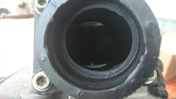

Tu peux aussi ajuster la pipe d admission / boite à clapets ,
y a une marche en haut et en bas qui méritent un coup de lime :clin:

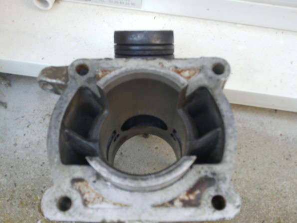

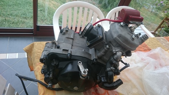

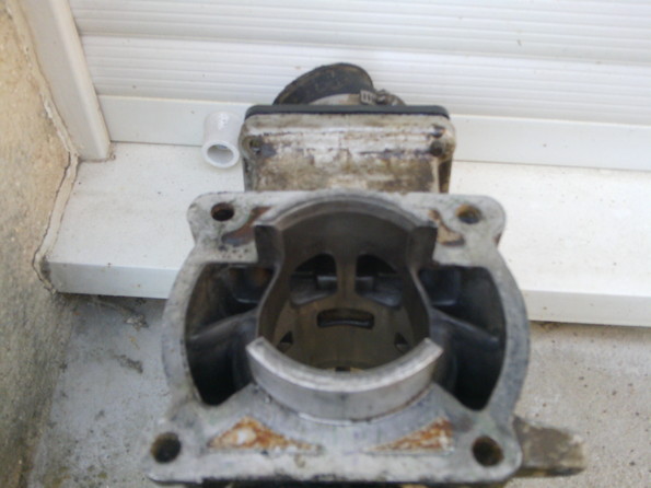

Un coup de lime dans ce moteur , tu peux en mettre quelques petits ,
mais pas grand chose , c 'est hyper bien fini .
la barette centrale d admission , tu tailles en couteau.
tu coupes la lamelle de clapet central de 5 mm
normalement , les canaux des carters centraux pour les transferts du cylindre sont bien ajustés.
par contre , gaffe au joint d embase , souvent il "baille " dans les passages transferts.
c est à peu pres tout..
C est un moteur tres bien réalisé...
et qui marche tres fort!

Et les cales moteur ont bien une différence d'épaisseur ,0.5mm d'écart :clin:
Un peu par tout sur le bord des lumières et sur le haut du cylindre !!
Messages : 3785
ou c est qu il es naze ton nickasil ?
jmb a écrit :ça se voit sur les photos ,
le pot semble nickel aussi ?
Y a pas de bosse,mais la tole est fendue a certain endroit !!
