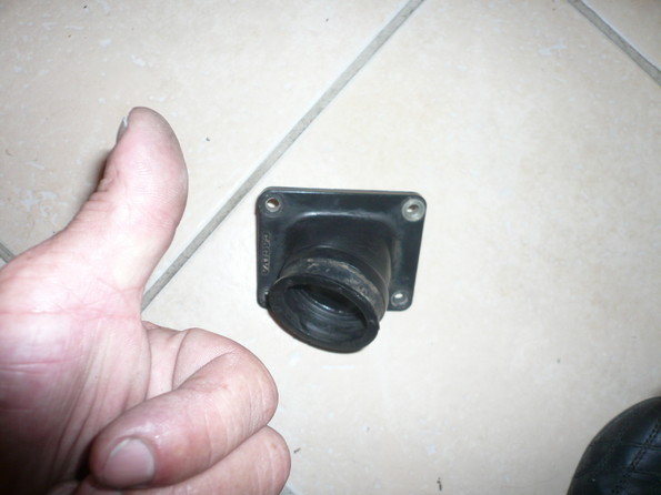

je roule perso en CF avec 1 38 mikuni de 430 1982.
ça marche tip top..
10 mkg de couple des 2000 tr/min,65 chx à 14500 tours, 180 km/h en speciale.(et encore je tourne 1 peu riche.)
pour la pipe d admission wmx 1984 d origine...durdur....halalalalalala.....
Ca serait pas ça par hasard ?hummmm...je crois bien que oui.........je crois bien ,même, que je suis sûr.......
ça marche tip top..

oui mais là, pour en avoir le coeur net ; va falloir venir a arbis avec paco
en sachant que j' ai pas la pipe d' admisssion d' origine , j' ai est une pour un carbu de 38 , car mon wmx tourne avec un mikuni tm 38 .... modifs faites d' aprés les conseils de christophe perron qui a animé le championnat de france 125 vintage avec un wrx 82 trasformé en wmx ..... lui avait mit un keihin ( pas sur l' orthographe ....moi et le jap...bof )

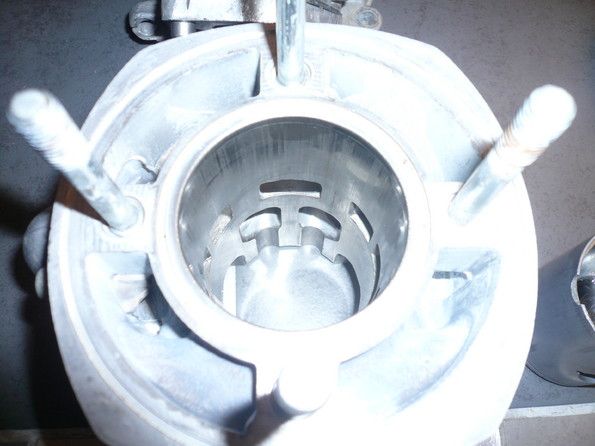

Le hic c est que le cylindre que j ai est tres usé et je vais pas le refaire et le remonter sur le wrx si c est pour avoir un moteur qui marche qu à 12000.
BON BEN C EST POINTU OU PAS NON DI DIOU ?
l essai publié par Thierry parle de tres bons mi regimes....

voici l arriere coté admission du 40023.
avec ces 2 rainures .
les boosters sont plus gros et à priori 1 peu plus de diagramme.
vous confirmez pour ceux qui ont se type de cylindre?
Ce que je voudrais savoir , c est si ce n est pas archi pointu pour monter sur le wrx....

d' aprés ce que je sais aprés avoir demonter toutes mes cagiva , c' est que tu n' as pas grande nuances entre les deux seul sont différents :
- vilo complet ( masses équilibrage sur wrx ) et pas sur wmx ( d' ou l' inertie du wrx)
- boite ( rapports différents
- et évidement l' allumage ....mais ca lapalisse aurait pu le dire
aprés les cylindre sont proche , mais en sachant que le devellopé des lumieres change d' une année sur l' autre ( de 1981 a 1984 ) avec a priori le wmx 1983 le plus pointu...mais là encore c'est la seule anné ou on trouve un allumage cocusan sur le wmx...
conclusion la différence de comportement est moindre suivant le cylindre , mais il est clair que entre un wrx et un wmx , la différence se ressent en statique au coup de gaz , un bon coup de gaz et le wmx retombe rapidement a son ralenti , là ou le wrx continu a tourné ( expérience faite avec les deux motos cote a cote) .
aprés sur mes wmx 84 j' ai de tout sur les cylindre de l'origine , du travaillé , du rainuré entre les transferts ... :hein: et du serré
