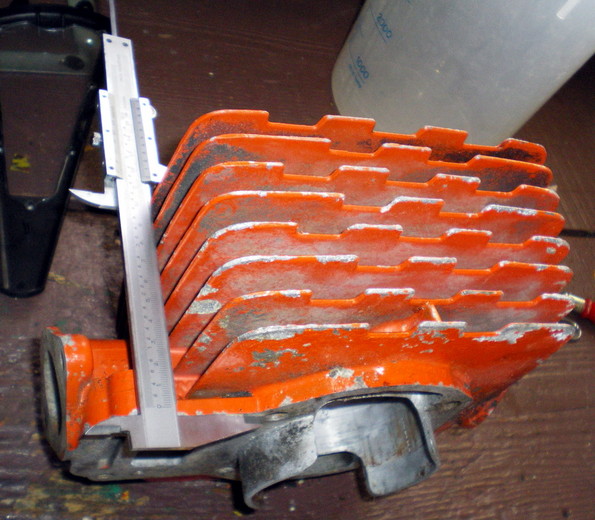

J'ai enfin trouvé un cylindre de 370 :
Il fait 117 mm entre les plans de joint contre 120 mm pour le cylindre 406, on retrouve bien les 3 mm de différence. Apparement c'est la seule manière de vérifier simplement si on a un 406 ou un 370/347.

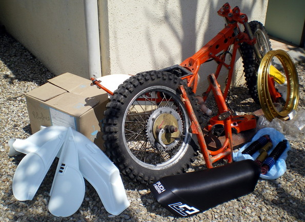

J'ai aussi trouvé le réservoir de cette moto, je l'attends, le puzzle avance !!

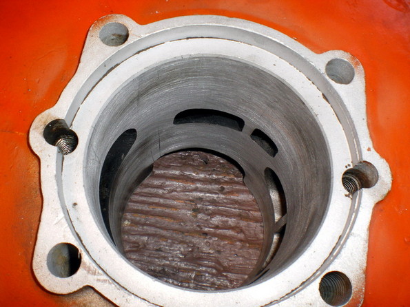

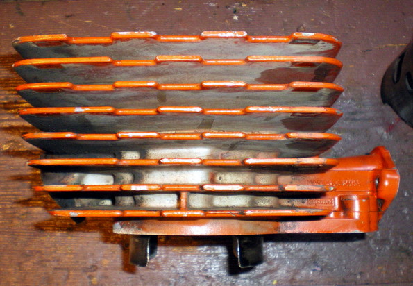

J'ai récupéré mon cylindre dans le but de l'échanger contre un cylindre 370 (j'ai une piste :D) et fait quelque mesures. Du coup, j'ai enfin compris pourquoi je me fait autant c... avec ce moteur !

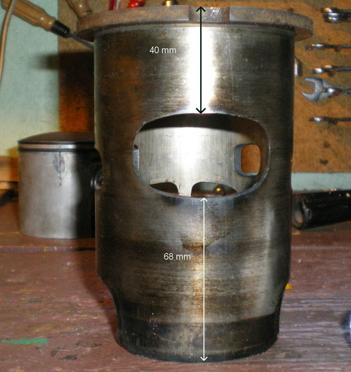

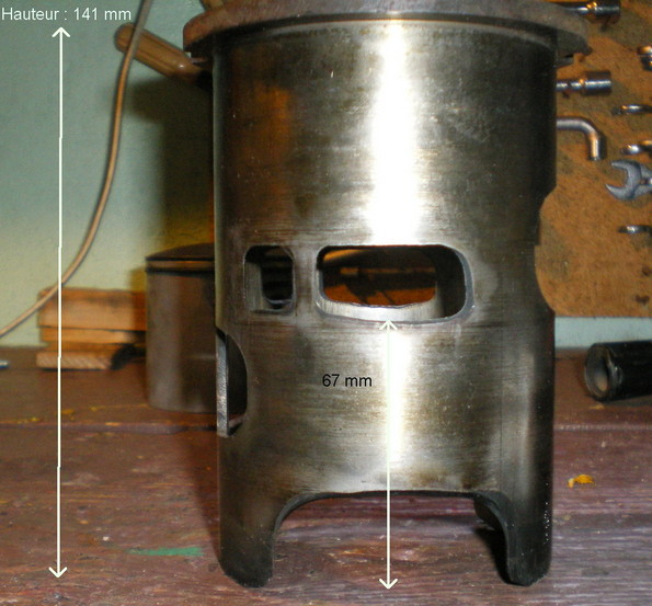

Mon cylindre est un 406 tout ce qu'il y a de plus standard ! Il fait 120 mm entre les plans de joint. L'alésage est de 85 mm. La chemise est bien une chemise de 406 avec ses 141 mm de hauteur totale.
Le bas moteur est un 347/370 avec une course de 66 mm et le piston est un Elko de 84.35 mm.
On m'a donc tout simplement vendu (consciemment ou pas...) un moteur 347 avec un cylindre provenant d'un autre moteur, en l'occurence un 406 !!!

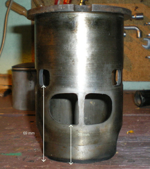

Les mesures de la chemise de 406 :
Le cylindre :
Messages : 3836
Je crois que je vais faire annuler ces travaux et me mettre en quète d'un cylindre de 370 hors côte pour y faire monter ma chemise, cela sera plus prudent !!
Si jamais quelqu'un a cela en stock...
