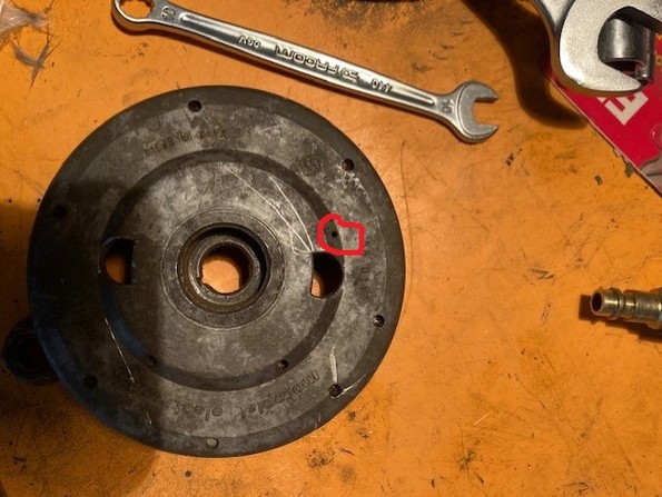

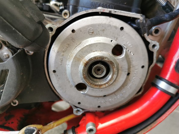

oui dans la position du stator sur la photo, tu dois avoir l'étincelle qui se produit bien après le point mort haut. En le tournant de 120 degrés comme le dit JMB et sans doute en perçant un trou à l'endroit identique que sur la photo de JMB, tu pourras caler correctement l'allumage.

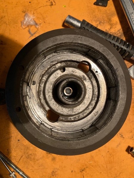

J'ai essayé du coup de tourner le stator au maximum dans le sens anti horaire, toujours pareil...
Les deux petits trous ne correspondent pas , il y a une petite différence de rayon.
Donc ce n'est peut etre pas le rotor d'origine ???
Mais comment savoir comment tout regler, je n'ai pas de lampe stroboscopique???
Sur le topic des allumages motoplat, il est stipulé que le contact se fait aprés le gros aimant, mais moi j'ai l'impression de n'avoir que des petits...
Du coup je ne sais pas d'ou partir...

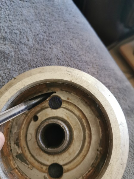

Par contre je ne comprends pas, mes deux petits trous ( il n’y a rien de sexuel...) ne correspondent pas...
J’ai lu et jmb m’a dit que l’on doit mettre une petite tige, pour aligner les deux petits trous...
Mais mon rotor et mon stator, ne s’alignent pas...
C’est grave docteur ?
Je ne vois pas trop comment faire...
