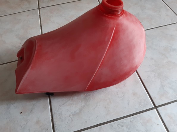

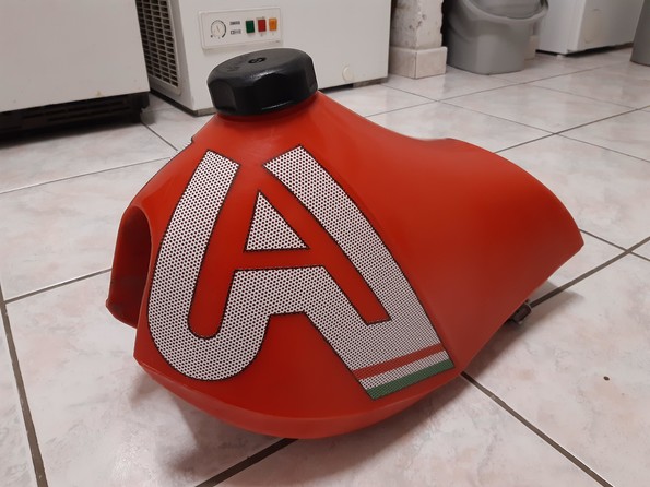

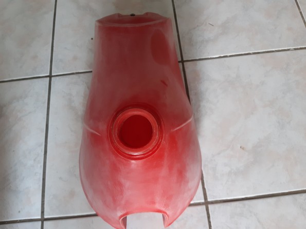

Rafraichissement du réservoir!
1/Poncage avec CIF ,180,400,600,1000....
2/ Décapeur thermique
3/ Polissage

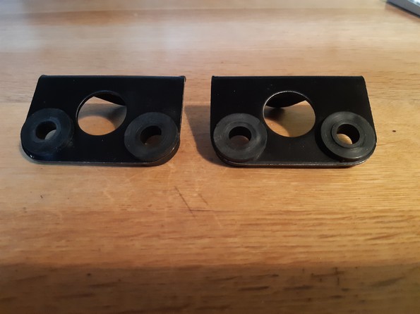

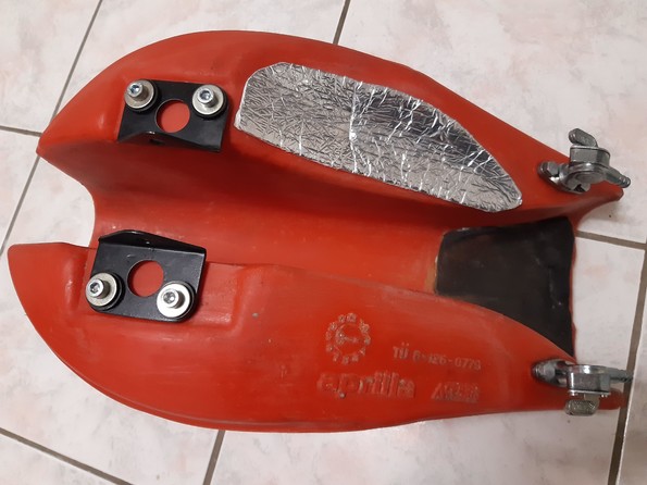

Refection pattes fixation ( decapage, peinture, changement silentblocs)
Finition, stickers, changement robinets etc...)
L'air de rien, ça prend un peu de temps tout ça!! ;)
