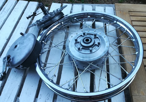

Sur le 250 XL Honda motosport, c'est aussi comme ça, le top c'est le moyeu Grimeca déporté genre 50 RC Fantic et pratiquement toute la production Enduro des années Moitié70 ou couronne et frein restent sur le bras oscillant.
Modifié en dernier par Jeumsouvien le 27 juin 2018 20:32, modifié 1 fois.
Aller hop une roue arrière quasi neuve...cercle de jante, rayons, couronne, machoires, roulements, spis....Puch fabriquait quasiment tout donc pas d'adaptable....mais on trouve encore beaucoup de chose en Autriche :bise:..suffit d'avoir la réf de l'époque et souvent c'est encore dispo..même 45 ans après....au pire c'est refabriqué....reçu la semaine dernière un câble d'embrayage d'époque (sachet et étiquette PUCH !!!pas vrai Old School Style)...et à prix d'aujourd'hui...12.90€ les deux tendeurs inclus!!!
La roue arrière est munie d'un amortisseur de transmission en caoutchouc...elle se démonte en laissant tout sur le bras oscillant....on ne sort que la roue et la transmission reste en place chaine tendue !!!! Par contre je dois vous avouer que je n'ai jamas vu un axe de roue arrière aussi compliqué...
Eh bien si l'envie vous vient de vouloir changer l'amortisseur caoutchouc (le miens est OK donc pas concerné)..c'est toujours dispo!!!
Forts les autrichiens..et pas que KTM!!!

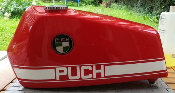

Une roue arrière neuve, des frein raides neufs...une fourche au top...et un réservoir avec son identité avouée....
Ce week end j'ouvre le moulin et ensuite je remonte le puzzle
