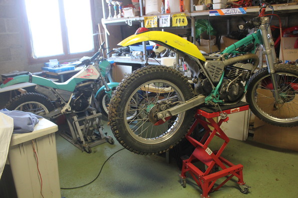

P..... :mad: j'ai déja vu des bréles pourries mais a ce point pas entretenue c'est grave... :hein:
té inférieur trop serré et l'autre pas, fourche pincée, nombre incalculable de vis foirées, peinture du pot faite sur la moto, axe barasillant pas serré, deux dents de moins sur le pignon de 10, aucun graissage etc etc ... amateur !!!!
il était temps que nous arrivions pour la sauver celle la... :quoi:

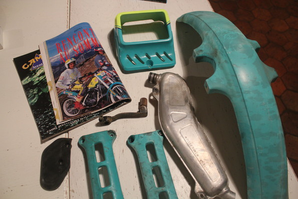

Gb av complet, sélecteur, cache frein ar, silencieux trouvé ! :cool: Cooooll mille annuncios :clin:

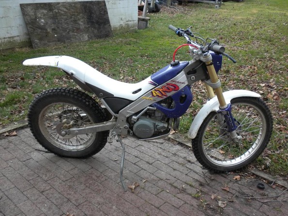

gabi52 a écrit :je me souvient ( bon plus récent ) mais mon père a eu pendant un moment une montesa 314R, la première moto Montesa avec moteur HRC.
un jour j'ai voulu la démarrer, ehhehe, la première fois le kick ma gentillement refuser ( trop de compression ) :lol: :lol:
[img_citation]http://www.srcf.fr/forum/img_forum/2017 ... CN0800.jpg[/img_citation]
Hummm! pas sur c'est je pense le modéle tout rouge (94?) que j'avais eu la chance d'essayer en faisant des petites acrobaties a son guidon et qui te faisait croire que tu étais un tout bon .
Démontage prévu ce ouik. Me plaise bien ces brèles.
Plaque phare verde et jaune en approche. Photos a venir.
- changement plaquettes freins (filées avec les brèles)
- vidanges diverses
- contrôle roulements
- contrôle biellettes
- nettoyage, filtres à air (filés aussi)
- rayons à resserrer
- un peu de peinture (barbouillage...) à virer de GB.
- un guidon a remplacer, trop bas
- câbles à huiler
et roule ma poule
:P
a voir ce pb de coupure d'allumage a chaud parait il... si qq connaît.

quelques piéces en train d'étre pécho en spanie... :hehe:
