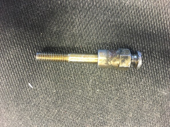

Tu prends une vis de la même longueur, filetée tout du long, écrou, contre écrou pour la partie carter, et il te reste la tête pour fixer ton ressort.
JUJU rs
Messages : 1750
Message par JUJU rs »
Une idée pour trouver cette pièce ?
une vis de carter de moteur Minarelli 125 pour fixer le ressort de béquille.

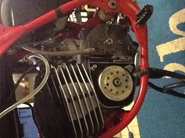

Bon , bonne nouvelle , après avoir testé les solutions les plus imaginatif elle a chanté .
J avais imaginé tout sauf que le bas moteur était noyé , rempli d'essence , je l'ai suspendu comme un cochon au crochet du malheureux cochon et j'ai récupéré un bon verre d'essence .
Elle chante de façons merveilleuse.
Merci de vos conseils .

JUJU rs a écrit :Merci Bruno .
Pour la poussette elle est pas complètement remontée, pour le pointeau je ne pige pas bien tu peux développer ?
Merci beaucoup .
Si ton pointeau ne bloque pas bien l'arrivée d'essence, celle ci finit par passer dan ton carter-pompe et noie le moteur (si le trop-plein est bouché...)

Non j' ai vu des fils pincés avec une étincelle et il y a pas très longtemps sur un 80 rc(dansi) auquel j'ai greffé un Kennedy.
Modifié en dernier par gérard DELON le 24 juil. 2016 20:01, modifié 1 fois.

Merci Gerad , mais si les fils étaient coincées, je n'aurais pas d'étincelle ?
Mais je vais vérifier
Pour la bobine 3 solutions , neutre Noir , Rouge sur le C et vert foncé sur le G .

Regarde si les fils ne sont pas pincés sous le stator,c'est assez fréquent au remontage. Attention aussi aux branchements de la bobine .

tu as vérifié le fonctionnement du pointeau; il est bien étanche lorsque les flotteurs remontent?
Tu as essayé de la démarrer en la poussant?
Si toi tu séche,nous on va avoir du mal :D
Peut étre un surplus d'huile lors du remontage !!

Première question , après avoir refait le moteur , nettoyage du carburateur et changement des joints.
j'ai remonté le moteur dans le cadre respecté le branchement des câbles et électricité ,
Vérifier le calage.
Belle étincelle bleue.
MAIS Rien pas bruissement , elle ne veut pas démarrer , la bougie sent l'essence sans être coloré , le carburateur respire bien et aspire par la boîte à air .
Voilà je me soumets à vos questions et espère trouver la solution .

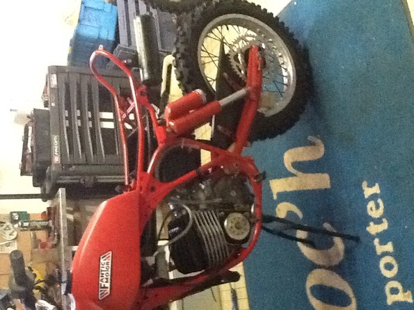

JUJU rs
Messages : 1750
Voici la moto avec laquelle je vais participer au ISDE en Espagne .
Je l'ai complètement refaite en conservant les pieces d'origine et les couleurs , elle est strictement d'origine.
Je vais sûrement utiliser un moteur FM 260 de 1979 ,qui me semble moins violant.
Je vais avoir besoin de votre aide.
Modifié en dernier par JUJU rs le 24 juil. 2016 18:02, modifié 1 fois.
