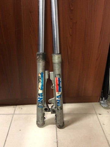

Fonce ,
ca doit provenir d'une ktm cross vu la couleur grise mais c'est exactement ce qu'il te faut , et si tu arrive a avoir l'ensemble c'est parfait .

oui 38 mm sur un 80 cc c'est plutot bien...je mets de coté alors?
Modifié en dernier par enduro52 le 01 nov. 2017 10:27, modifié 1 fois.
Messages : 8182
sur un 80 ca ira bien.... :cool: ;)

Bon visiblement la marzo 38 mm n'est pas adaptée ..je freine d'un doigt ..et plouf au fond....j'ai pas envie de passer des plombes à trouver des ressorts plus balaizes ou à précontraindre...
d'autant plus qu'il y a eu ça au catalogue (et que toutes les docs d'époque donnent une monte marzo en 40 mm sur la 250 avec disque ou tambour)
On me propose ça avec etrier et le maitre cylindre..j'ai bien l'impression que ça colle
Z'en dites quoi les spécialistes Marzo..?
