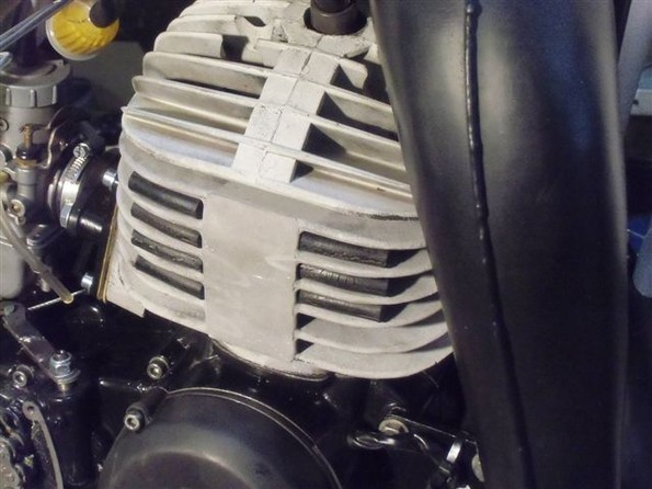

Pourrais tu dire quelle peinture tu as utilisé pour ton bas moteur?
sorry Thierry , j avais pas vu.
J en parle quelques pages avant ,
Ripolin acrylique (exactemen , Xpro3 fer).
de chez Le roi Pinpin.
je vous dirai comment ça viellit avec essence et compagni ,
je ne sais pas si c est à conseiller.
Je m explique:
en application au pistolet , Top.
J ai fait une seule couche , vraiment epaisse
,pas l amorce d une coulure , et un super brillant.
Je voulais tenter l acrylique aussi , car pas de solvants , et nettoyage de tout le matos à l eau , c est Top.
Le point le plus négatif , pour l instant , c ést le temps de séchage extremement long vraiment.
au moins 15 jours !(je veux dire , pour que ce soit solide et sec à coeur.)
c est chiant :(:
ca brille c est jouli , mais même au bout de 15 jours , si tu veux laisser tes empreintes ,...
A un moment donné je me suis demandé si j avais pas fait une grosse connerie.
du style , la peinture qui ne seche jamais.
Heureusement maintenant c est bon et ça à l air costaud....
a suivre ds le temps.

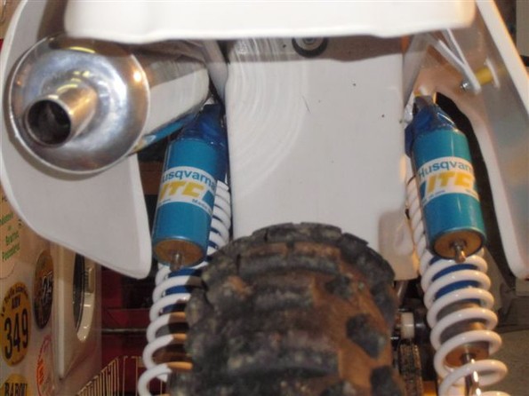

oui c'était un assez bon produit et pas trop bruyant (il y a 30 ans), je viens de voir qu'il te manque les silentblocs entre le té inférieur et le garde boue. c'est deux morceaux de caoutchouc dans le sens de la longueur avec 2 trous et ca se retrouve chez endurovintage entre autre http://www.endurovintage.fr/husqvarna/6 ... avant.html car sans le garde boue touche le cadre et/ou le pot. Ca commence à sentir le premier roulage :lol:

silencieux first d'époque, j'avais acheté le même en 1983, mais first a arrêté depuis longtemps la fabrication de ces silencieux.
Messages : 3788
FIRST
:clin:
fredchanto
Messages : 200
Message par fredchanto »
salut jmb
belle ta brêle ....
as tu eux les infos sur le silencieux?
quelle marque?
@+fred

Eh be....elle a trouvé une bonne maison celle là! ;)
