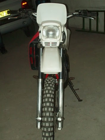

Comme dit plus haut que du décapage !
Première étape décapant pour enlever les 3 couches de peinture.
Rinçage .
Encore du décapant pour enlever la peinture qui reste.
Rinçage et lavage et c'est tout .
Je n'ai pas encore lustrer ou fait briller .
Par contre toi qui n'a pas de peinture tu peux prendre du liquide vaisselle avec une gratounette douce et frotter ,tes plastiques seront ainsi décapés. :)
J'ai rénové avec cette méthode les plastiques d' une dtlc photo à son arrivée:
et après rénovation je le répète pas de peinture que du décapage

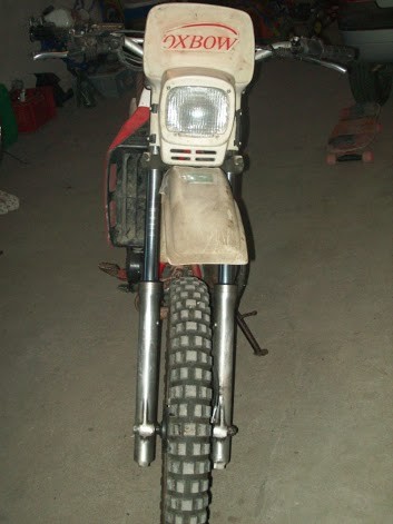

Je pars de ça:
[img_citation]http://www.srcf.fr/forum/img_forum/2013/04/100-2391.JPG[/img_citation]
En passant par ça:
[img_citation]http://www.srcf.fr/forum/img_forum/2013/04/100-2450.JPG[/img_citation]
Plaque phare finie
[img_citation]http://www.srcf.fr/forum/img_forum/2013/04/100-2459.JPG[/img_citation]
En attendant de trouver le garde boue arrière j'en ai profité pour le rénover
[img_citation]http://www.srcf.fr/forum/img_forum/2013 ... 2460-1.JPG[/img_citation]
Pour les caches et le réservoir c'est pas gagné !
Superbe :P
Quelle peinture ? Portal ?
Pas de peinture que du décapage !
Je retrouve l'origine . :P
C'est biau en tout cas
Tu y est arrivé comment a décaper aussi proprement moi je dois attaquer sous peu
Merci du tuyau et bon courrage pour la suite
