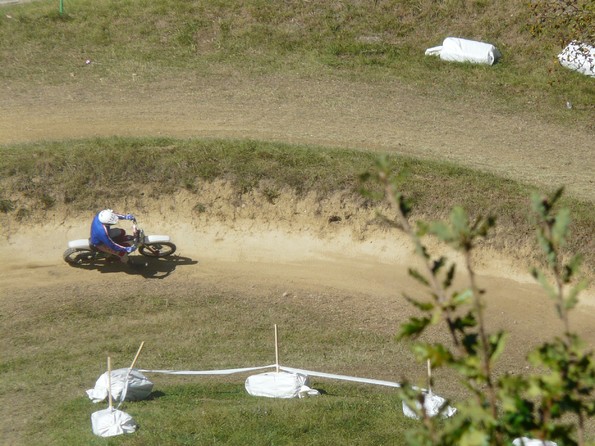

Merci pour la précision pour le pilote Kawa !
J'aime vraiment Lavaur et j'y roule deux fois par an depuis 2012.
1978 - 2014 : le vélodrome est toujours le même, la swm quasi, mais le pilote est loin d'avoir le talent de Laquaye :lol: :lol:

A priori, le pilote Allemand sur la Kawa avec le casque blanc c'est Dieffenbach .
Je connais le circuit de Lavaur, j'accompagnais un amis, pilote du challenge kawasaki lors du GP de France en 84 ou 85 ? ...Il y avait JMB qui terrorisait les 125 avec son petit 80kx ... et j'ai souvenir des italiens du team Aprilia qui chauffaient leur 125 Rotax sur un bout de ligne droite vers le parc coureur ...inoubliable.

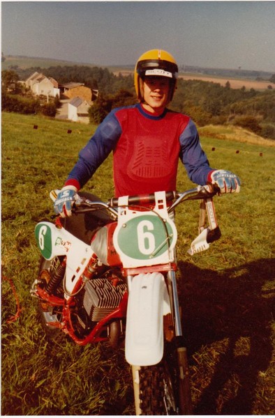

Exceptionnelle photo, capturée par Mark Kiel qui en 1979, accompagna en voyage son ami Steve Stasiefski (le mécanicien de Brad Lackey) en Europe où il a réussi de magnifiques photographies sur les GP. Mark a travaillé dans l'industrie du magazine en tant que pigiste, filmant des actions pour des magazines US ...
Le cliché montre Brad Lackey (Kawasaki) pourchassant le pilote Belge (SWM) Jean Claude Laquaye en route vers une victoire en Belgique. C'était en 1979.
On reconnaît bien la fourche Marzocchi de 38, après seul le pilote Belge pourrait nous confirmer la cylindrée exacte de sa moto car la photo en noir et blanc ne nous permet pas de reconnaître la couleur des plaques numéro :
Vert pour la classe 250 ou jaune pour les 500
en MX ? Mais c'est vraisemblablement en classe 250 car Brad porte le N°80, impropre à son statut de leader en classe 500 ... Nos amis Belges pourront peut-être nous en dire plus ?

Ici fourche en 35 originale SWM
Ohlins à l'arrière ...Marzocchi Z1 Magnésium à l'avant ...et plaque numéro Acerbis (?) comme les KTM.

Comme on ne voit pas le bas de la photo ! on peut même imaginer une fourche Marzocchi de 38mm ?
Mais les tés de fourche laissent supposer que c'est bien du 35mm.
Les amortisseurs sont différents et plus en rapport avec le motocross, bien que ce soient toujours de simples et banals Marzocchi ...
Le (très fragile) réservoir démarque du modèle enduro et de sa boîte à outils et son couvercle volage que l'on perdait régulièrement ...
Paradoxalement ce réservoir se trouve plus facilement que son homologue en tôle d'acier ...
Les Tifosis en sont friands, en arborer un sur sa moto à la place du réservoir enduro: ça fait plus "riche" et on gagne une giclée de carburant.
Enfin, le câble de frein est du bon côté ... :lol: :lol: :lol:
D'ailleurs j'ai jamais vu une moto Japonaise avec un passage de câble côté frein (!) à moins d'être un apprenti kamikaze, en général le câble à la longue se coince et ça se termine par un aller- simple pour l'hôpital ... Et vu le panache du pilote (Franco Gualdi) il avait intérêt d'avoir une moto qui freine !
La plaque numéro est autrement plus belle que l'original ... (de mon point de vu personnel).
La moto devait être préparée aux petits oignons : vu la pédale de frein ajourée et le guidon et les leviers personnalisés.
Faire une "Gualdi réplica" officielle serait à mon avis plus intéressant que la moto originale et pourquoi pas pousser la cylindrée à 280cc, plus tard ?

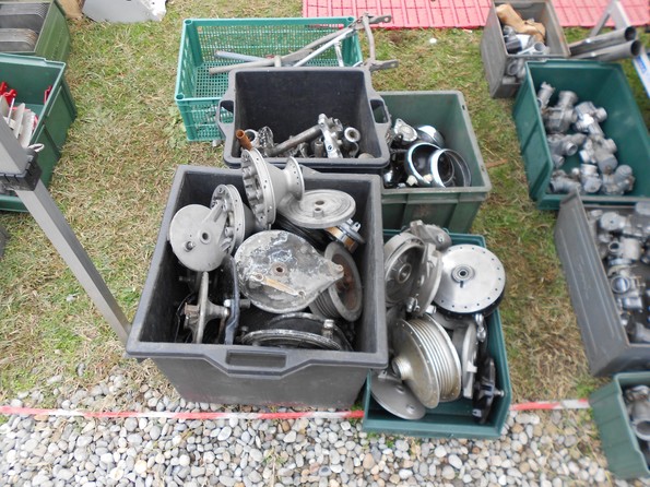

ESPADA a écrit :Pour trouver la bonne pièce il faut être au bon endroit et au bon moment ... ou faire des concessions.
[img_citation]http://www.srcf.fr/forum/img_forum/2021 ... CN0252.JPG[/img_citation]
J'aime bien la caisse du milieu, il me semble qu'il y a une flasque grimeca cross !

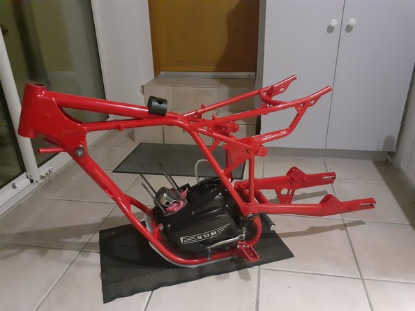

non c'est bien le rouge pour les rsmc ou gs ne t'inquiètes pas !! le rendu de la photo est effectivement étrange.
Pour le sabot c'est une plaque blanc translucide de polyéthylène. j'en ai récupéré chez un client industriel.
La production du jour et je commence le remontage.
Messages : 4050
Le cadre est rouge ou orange? Sur les dernières photo, on dirais du RAL2004. :hein:

Messages : 4050
Ça présente bien, pour un coup d'essai, c'est réussi. :)
Le sabot en plastique, c'est une planche à découper? Il y a en a chez Action, vraiment pas chères, pour faire un patin de chaine, ;)
