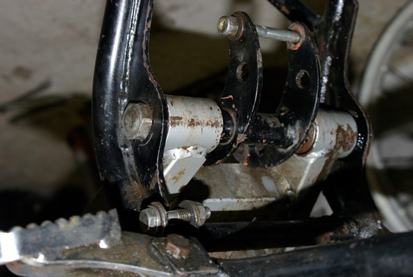

La dernière solution est très bourin même. :hein:
Je pense que je j'opterais pour la première solution si je n'arrive pas à en venir à bout comme ça. De plus, cette solution permet un graissage du b.o facilement, moi ça me plait bien :D
Et toi gitane mais, tu penses que c'est fileté ou pas ?
Pour ton axe, si il est effectivement coincé dans la partie support-moteur, le plus simple et de faire un ou plusieurs tis trous, genre 3mm, puis juste un coup de 6 pour donner une forme d'entonnoir pour envoyer directement le dégrippant, là où il faut.
Ensuite, tu te sers d'un des trous, passer à 6, tu soudes un écrou et dispose un graisseur, idem pour le B.O, mais sans l'écrou, biensûr. Au moins le fonctionnement est toujours top. Pour les autres trous, les reboucher avec une résine genre epoxy.
Sinon, tu peux faire comme par exemple chez Fantic, tu coupes le support dans le sens de la longueur, il se ainsi libéré, puis tu soudes ensuite deux pièces pour pouvoir le serrer.

Salut,
Je n'ai pas l'impression que ton axe soit visé, ou seraient les filets ? La partie de cadre traversé n'est pas assez épaisse, y'a quoi ? 5 mm ?
Il est plutôt grippé, cela est courant d'avoir cela au démontage ! :) En 30 ans cela a eu le temps de rouillé complétement !
Dans ce cas, il faut chasser l'axe avec un jet et un marteau bien lourd en protégeant les filets de l'axe avec un écrou...

Je suppose que l'axe est vissé, quelqu'un sait dans quelle partie se trouve le filet ?
J'ai essayé en chauffant, avec du W40 et rien n'y fait, il ne tourne pas d'un yota. J'ai remis du W40 généreusement et je vais laissé agir toute la nuit. Si quelqu'un à une autre proposition, je veux bien l'entendre.
les filets sont du côté de l'écrou Sylvain
tu remets l'écrou pour protéger les filets et tu frappes au marteau 3 ou 4 coups avec une cale intermédiaire pour essayer de décoller les filets

si ton axe n'a pas du tout bougé , c'est normal que ton support moteur ne bouge pas
pour ma part , le derneir axe récalcitrant était bouffé par la rouille d'un bout à l'autre
cela demande des heures de patience

Effectivement, j'ai un écrou que j'ai déjà enlevé, je pense que le filetage est coté de la tête de l'axe, est ce que le support moteur doit tourner librement ? car dans mon cas non.

pour ton axe : si je me fis à la photos , le filetage dans le cadre est du côté droit
il y a un écrou ?
méthode si grippé : patience, dégrippant , petits coups de marteau sur la tête de l'axe pour essayer de décoller les filets voir la rouille, ( chauffe éventuellement )
une clef en parfait état et un bon tube d'un mètre si nécessaire :lol:
si il est grippé: dès que ça va bouger , surtout faire des aller-retour féquents avec ta clef , ne pas forcer plus que nécessaire au risque de tout bloquer

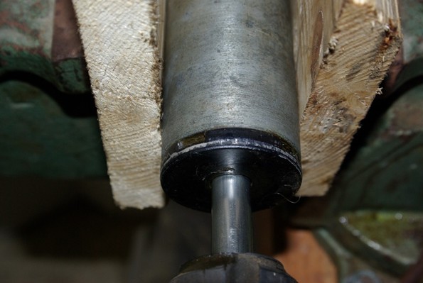

pour ton amorto: il me semble voir un circlips ... ?

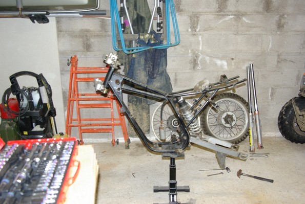

Salut à tous,
Comme promis, j'ai repris ce week end mes travaux de restauration,
- Démontage de la fourche, pas de jeu dans les roulements de direction. A changer les spi de fourche, l'huile et racheter les caches poussières Marzocchi.
- Démontage de la roue arrière, je n'ai pas réussi à voir la marque de mes moyeux, par contre les garnitures sont bonnes, c'est déjà pas si mal.
Autrement, j'ai voulu attaquer le démontage du bras oscillant, et là, j'ai un récalcitrant
- Démontage de l'amorto arrière, vidange, démontage de la bonbonne (circlips, piston sans soucis !!)
Par contre, sur l'amortisseur lui même, cette pièce est vissée ou c'est juste un bouchon à faire sauter ?
Voilà, rien fait de plus à cause de l'écrou du bras sur le quelle j'ai bataillé pendant 2 heures, et le pire c'est que je n'en suis pas venu à bout :quoi:!!
++ Sylvain
