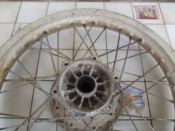

Julien a écrit :Ton moyeu ressemble beaucoup à un CAGIVA 125 RX/WRX
Y'a que 3 modèles de rayons dessus
125 RX AR
Coté Long Diam Coude Croisement
Couronne INT 205 3,5 110° Z
Couronne EXT 205 3,5 110° Z
Frein INT 160 3,5 100° Z
Frein EXT 160 3,5 90° Z
Effectivement, la roue avant est la même.
Par contre la roue arrière est bien différente.
C'est la même architecture mais en plus petit, le moyeu est beaucoup plus étroit et les mâchoires sont en 118 mm.
Quand je dis 5 types de rayons différents, c'est du même coté !!
Du 3mm, 3,5mm, 4mm, des écrous courts, des écrous longs, des rayons rétreints, des droits, etc... :(

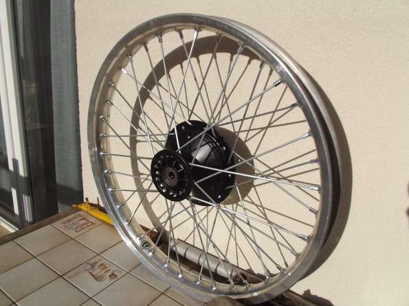

gpm1 a écrit :Voilà un morceau prêt à monter :)
[img_citation]http://www.srcf.fr/forum/img_forum/2012 ... 2093-1.JPG[/img_citation]
Pour l'arrière, il y a encore un peu de boulot :(
Philippe, j'ai trouvé 5 modèles de rayons différents :hein:
[img_citation]http://www.srcf.fr/forum/img_forum/2012/11/DSCF2089.JPG[/img_citation]
125 RX AR
