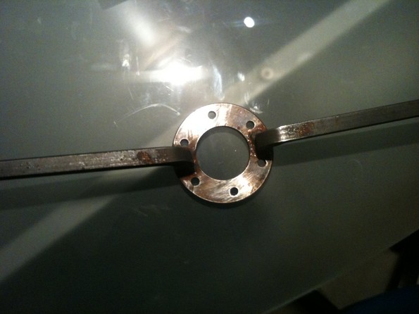

C'est sur on peut trouver cet outil ;/
Moi j'ai fouillé un moment et puis, puis j'ai cherché et j'ai fait ça voilà ;/ comme vous pouvez le voir on peut s'en servir à trois mains, c'est cool. :lol: :lol:

Oki, autant pour moi. ;/ C'est bien un bloque embrayage. :clin:
Manque donc un démonte embrayoire ... :P
Il ne parle pas de démonter la noix c'est vrai, et tu as raison ;/ ça ne peut bloquer que pour le primaire, car quand on en est là, le PSB est déja enlevé en général.
Et donc pour la noix y a rien à expliquer :hein: ou alors elles n'aiment pas le bleu :lol: :lol:

gedeon34 a écrit :Salut,
moi je me le suis fabriqué :clin: sinon il y a différents modèles, j'en ai vu un (rotax) sur un site italien il me semble,
http://www.dagraracing.com/index.php?pa ... &Itemid=72
un sur le bc, faut voir:
http://www.leboncoin.fr/equipement_moto ... tm?ca=13_s
[img_citation]http://www.srcf.fr/forum/img_forum/2011 ... 858720.jpg[/img_citation]
Une question: je ne vois pas comment l'outil en question peut aider à démonter la noix d'embrayage. :|
Qu'il bloque la cloche, ok, on peut desserrer l'écrou de pignon primaire, voir celui de sortie de boite (avec une vitesse). Mais la noix ?? Kiki m'explique?? :P
Et pis, 20 roros pour un bout de fer plat!!!!

Perso, j'ai réussi à dévisser l'écrou central en maintenant la cloche avec une clé à sangle pour filtre à huile.
Il doit être possible aussi de se fabriquer un "bloque embrayage" en utilisant un ensemble usagé "disque lisse + disque avec garniture" que l'on solidarise entre eux avec plusieurs rivets par exemple.
Attention pour les arrache-volant magnétique MOTOPLAT, il existe 2 pas de vis avec pas à droite : du 27X125 et du 26X150. Je me suis fait avoir ca je n'avais pas pris le bon.
Pour la vis qui bloque le vilo : on ne peut pas faire plus simple : tu prends une vis M8 x 40 ou 50. Tu meules le bout fileté de la vis à l'aide d'un touret en faisant un angle à 90 ° qui viendra épouser l'empreinte aménagée dans la masse du vilo.

t'embête pas
moteur dans le cadre tu desserre les écrous de psb+volant + cloche d'embrayage + disque rotatif a la clé a choc , 30 secondes et c'est fini

désolé c'est là que je l'avais acheté il y a quelques années.
Essayes chez SWM europa. Il vaut mieux les appeler car il n'ont pas tout en ligne.
Si non, ta première idée. Tu soudes 2 disques et un manche.

Renseignes toi mais le bloque embrayage d'origine est pas très cher épais et très pratique.
Je te l'ai mis en photos plus haut. :clin:

Merci a tous pour vos infos
J'ai sorti aujourd'hui le moteur du cadre
Je vais commander sur le site ROTAX.BE un arrache volant et un disque d'embrayage en soudant des pates pour fabriquer un bloqueur d'embrayage
Et je vais faire fabriquer par un copain tourneur une vis bloc vilo d'après le plan de la Revue technique
