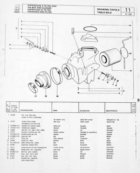

LUFTFILERKASTEN GEFUNDEN!!!
An einem italienischen Rahmen war einer dran, kurzum den ganzen Rahmen gekauft.
so jetzt fehlt noch der Ansauggummi .......grrrrr
und der übrige RX250 Rahmen aus Italien
wer kann das Baujahr erkennen?
Meiner Meinung nach eher ein früher Rahmen (siehe Rahmenheck)
Sucht Jemand so einen Rahmen??
Vermutlich Baujahr 79

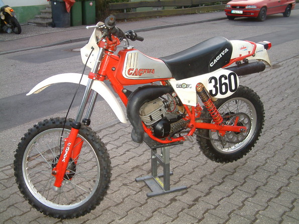

Hallo Cagivafreunde
heute hab ich mal meineRX 250
die ich in Teilen gekauft habe zusammengesetzt.
Zustand vorher
Zustand heute
Suche dringend Luftfilterkasten und Fußraste RECHTS (Links hab ich 3)
Lampenmaske Und Schaltereinheiten (Licht, Hupe, ..)
Plastikteile, 35er oder 38er Gabel

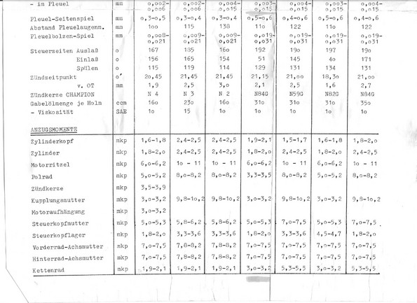

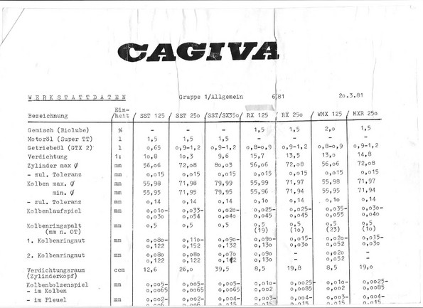

Bon jour Cagiva des fans
a à les miens techn. Documents
org. Feuille de données trouvé,
peut-être, pour certains interesant.
Salut wima

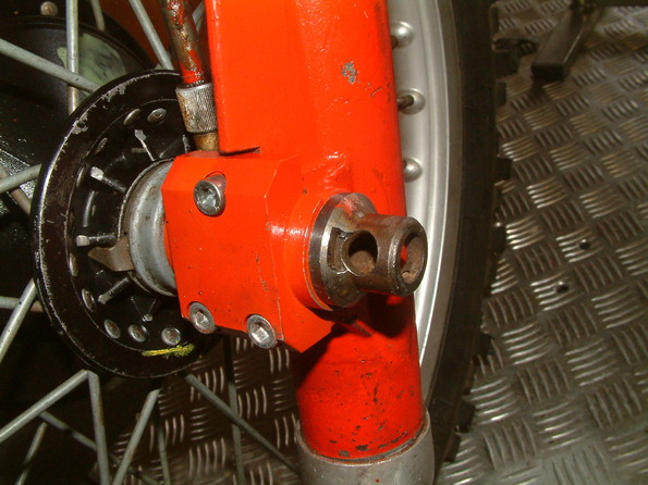

Et ici Cagiva RX 125 ans de construction 1981 HEUTE
Pour cette motocyclette, je cherche encore
- org. Roue avant Fender.
- Tankdecor,
- Pistons 1 excès
- les autres parties
Etat lors de l'achat
Poing de fourchette après la réparation,
fonctionne à l'improviste bien
Cette motocyclette a d'ailleurs une allemande
Histoire, cela devenait en 1981 dans les allemands
geländemeisterschaft mis, des marquages de couleur sont encore reçus et doit
c'est pourquoi, seulement dans les dimensions nörigsten restauriet
devenir.

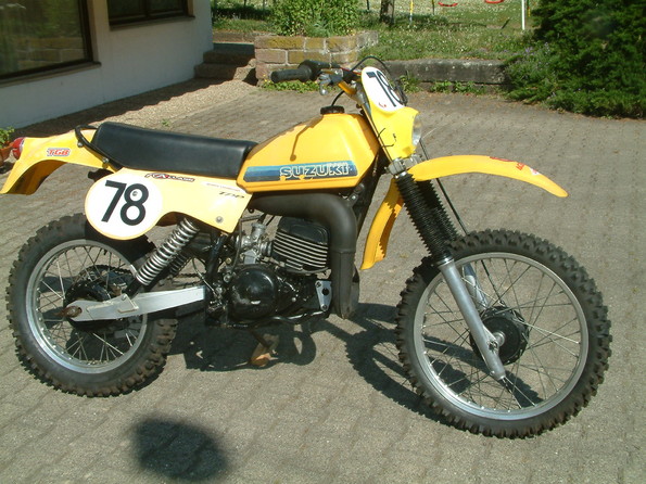

Donc alors donc certaines photos de mes Bikes,
ARMIN, ich kann auch kein Französich, arbeite mit Übersetzerprogramm
- org. Hinterrad-Fender
- Tankdecor,
- Seitenteildecor
- org. Lampe avec le panneau de numéros de star
- Pot d'échappement et pot final
- Avant et la roue arrière
- Gabelsimmeringe
- Schwingenlager
- Boîtier de filtre à air
Modifié en dernier par wima le 07 août 2011 11:39, modifié 1 fois.
